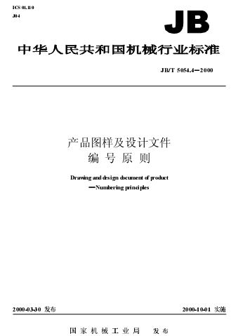

图样编号原则有标准,请看JB/T5054.4-2000机械产品图样及设计文件编号原则。
产品图样及设计编码规则.rar
156.43 KB, 下载次数: 88

原帖由 gaoyns 于 2009-1-20 15:11 发表 http://www.3dportal.cn/discuz/images/common/back.gif- N2 r4 F6 l3 h# W: b* h4 a
; T) T  }# F* d% ?, c
) o& {$ z" T& s- z, R, F) @0 B. E
谢谢!我已下载。

关于产品图样的编号原则,你可参照如下一些标准:(其中后三个标准本论坛没有搜索到。)
4 r% w6 c  i5 G8 T3 ~; |) \+ `- p9 \& c) y1 ]5 [) V4 e/ U7 T6 F8 D
GB/T 17825.3-1999 CAD文件管理 编号原则( ?' g' j2 f9 z: ^. u3 o* N# B
JB/T 5054.4 — 2000 产品图样及设计文件编号原则
% t3 P4 N4 o" u5 X  t* X3 I: u) xQB/T 1753.4-1993 轻机产品图样及设计文件规定.编号原则
; c" ^7 z' ?/ L- ]7 t) YYC/T 11.4-2006 烟草机械 产品图样及设计文件 第4部分 编号原则
! ]6 {' T! ~# ?% C7 T( N6 P
0 [4 X! E9 c' R' }/ A1 `( VQB/T 3540.4-1999 缝纫机产品图样及设计文件编号原则
* |  [, n' N! _  Y. bTB/T 1120-2000 通信信号产品图样及技术文件的编号原则
$ J' [" _" Q4 A( A; VTB/T 122-2001 机车车辆产品图样及设计文件编号原则
