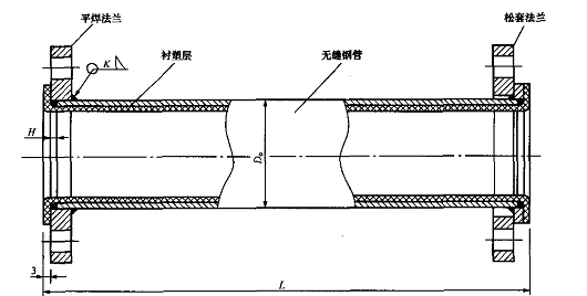

衬塑管道的法兰面衬塑厚度就是翻边的厚度,
8 q$ G) ~0 m+ Y% P. N- `: R衬塑厚度为3mm,但是我的垫片为3mm,用法兰连接能连上吗?0 |6 p4 d/ n/ ]) n: T- @4 T
好像垫片要6mm.; R6 h0 g  |7 `( J

能用垫片连接,但需用非标垫片,垫片的内径取管内径

能用3mm的垫片?
发表于 2009-1-22 22:13:04 | 显示全部楼层 来自: 中国广东深圳
你想把3mm的垫片垫在哪里?- K) c' {2 @  \; t( u
是位置的关系不能用,还是腐蚀的关系?
发表于 2009-1-23 08:56:57 | 显示全部楼层 来自: 中国北京
如果你内衬是为了仿腐,一般来讲使用聚四氟乙烯。那就不必加密封垫了,直接加工翻边(其实如果压力不高,不进行机加也可以的)就可以满足密封要求了。
