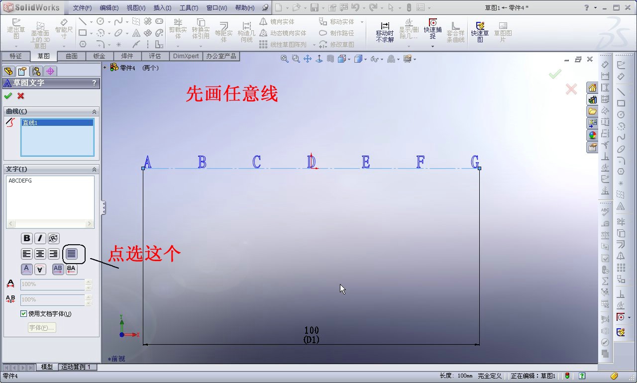

 楼主| 发表于 2009-1-21 12:26:55 | 显示全部楼层 来自: LAN
制作成图块就不能更改了4 m7 A8 z) }6 d8 [; E5 S) c
我想达到一列文字按一定的间距排列, t( B2 A4 N/ C2 a* W/ U. S! C
如:A                    B                            C                                D
发表于 2009-1-21 12:39:20 | 显示全部楼层 来自: 中国河北唐山
回复 4# alfred 的帖子
你在故意出考题吗?很简单的,输入字体时加入空格就可以了
发表于 2009-1-21 12:51:19 | 显示全部楼层 来自: 中国广东广州
发表于 2009-1-21 15:35:00 | 显示全部楼层 来自: 中国山东青岛
还是六楼的比较不错啊。不过块是可以修改的阿
