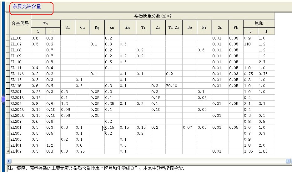

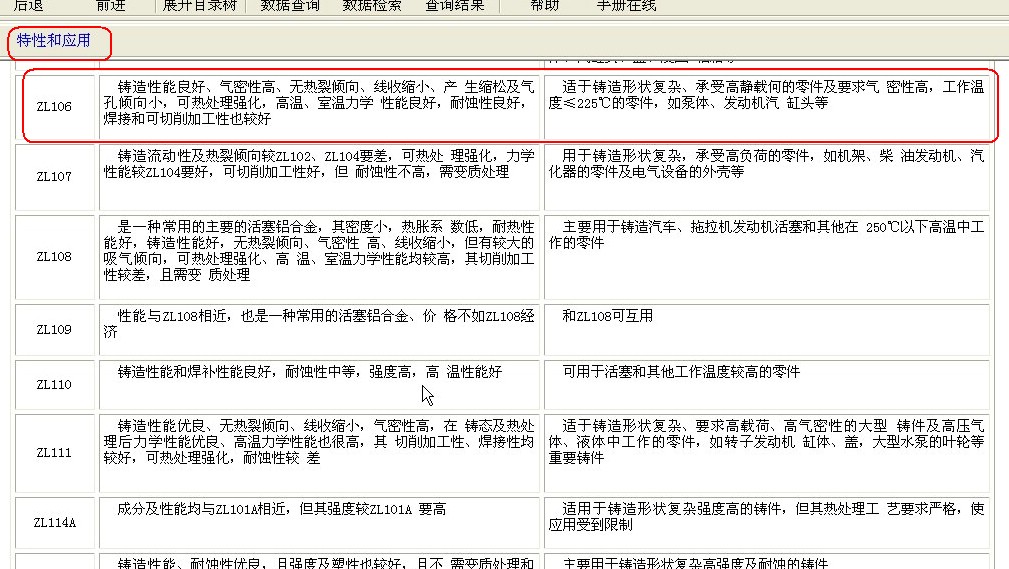

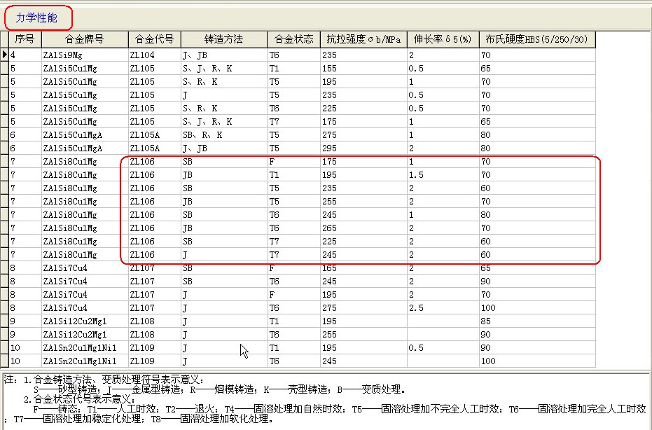

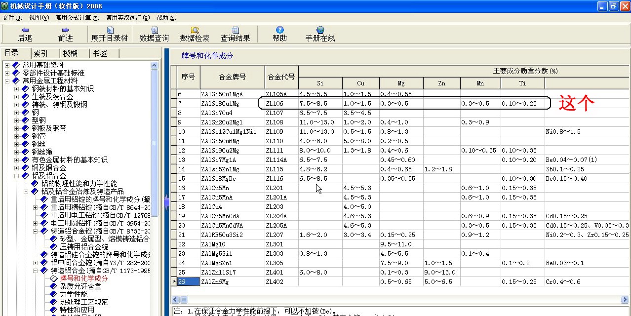

发表于 2009-1-21 13:01:26 | 显示全部楼层 来自: 中国广东广州
4 i! }, l, u. E; l9 Z& g/ M# Y! F) n+ W) F# P2 t4 e
  Y6 X! }  }/ z5 x& E6 d" }) Q. Q0 j. T+ a6 L$ [" T3 E
ZL106第三张.jpg 5 c( v) t" N4 ~# I3 c
! w: w  y) e. s% Q  G ZL106第四张.jpg
  n4 `0 Y" s: Y# z/ p1 S* x' a9 n  _4 R; _, W
9 O$ V  ]1 w8 G& T- W8 g请安装一个“机械设计手册(软件版)2008版”
& M2 I% E" d! i& s/ y; {  t8 l& c3 ]' {& z
[ 本帖最后由 lizuoshan 于 2009-1-21 13:10 编辑 ]
发表于 2009-1-21 13:21:28 | 显示全部楼层 来自: 中国河北石家庄
对,顶楼上的,机械设计手册里面有
