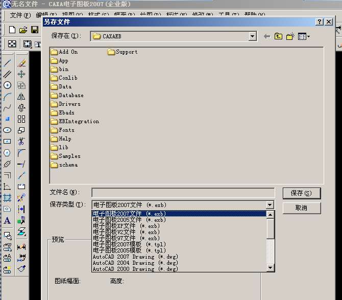

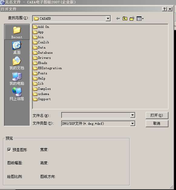

CAXA 好象能直接打开CAD的*.DWG文件.
. K2 c( M3 r, v3 _CAD打开CAXA时,把CAXA文件另存文件类型为*.DWG的
' ?5 c& W3 Y9 c0 }; W8 P# y$ c" m6 @可以试试

发表于 2009-1-23 23:55:20 | 显示全部楼层 来自: 中国河南郑州
新版CAXA软件能够直接打开/保存DWG格式文件。. U7 ^. @, X/ Z2 W: ~# N" y

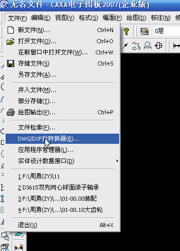

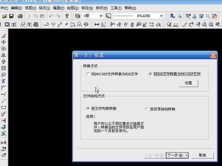

发表于 2009-1-31 21:20:04 | 显示全部楼层 来自: 中国辽宁沈阳
虽然已经答复,我再奉上一个转换方法,以达到相互学习的目的吧
