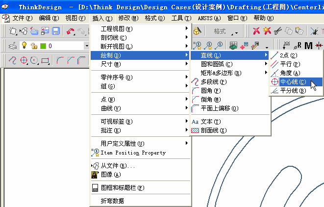

在ThinkDesign的2D工程图模块里,绘制中心线功能除了可以给单个孔添加中心线外,也可以给阵列孔批量的添加中心线,提高效率。
% w8 c2 ?2 G6 {; E; I! n6 b 0.gif 3 x0 N, c5 U- P$ J, i
在Mode下拉选项里选择Axes On Circular Pattern模式,首先选择中心阵列孔的中心,然后选择阵列对象,如下图,此时马上就可以对所有的阵列孔批量的添加中心线。
  z' }5 K% P+ G1 ~: I+ p 1.gif
4 @1 t; @+ w3 N' _' \) H$ X如果修改3D模型的阵列数量,在2D工程图里这些中心线会自动识别予以添加或删减。3 F& n8 N$ M$ W, J8 R6 u4 P4 r/ V. W
