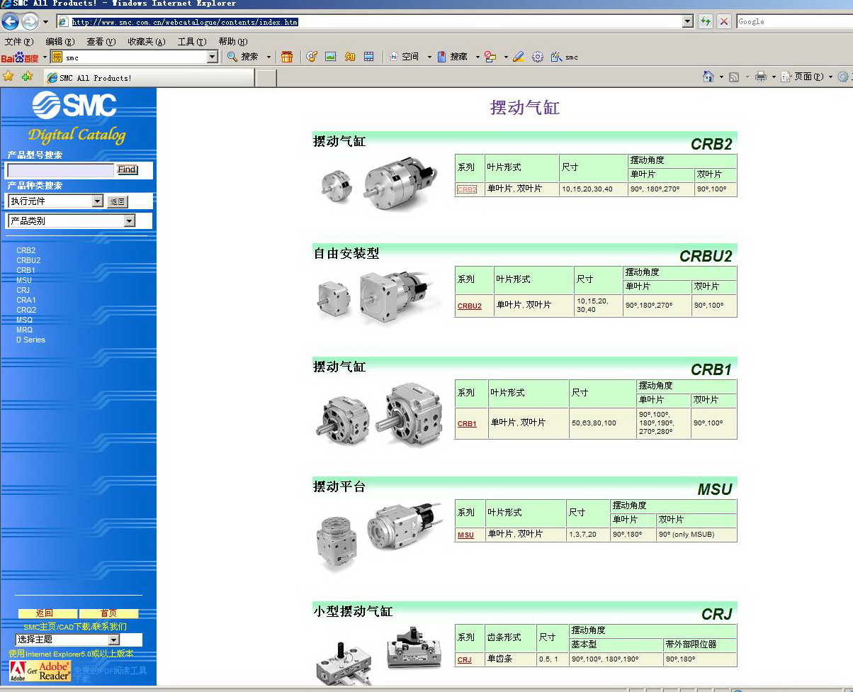

一个smc的180度摆动气缸解决问题.
 楼主| 发表于 2009-1-28 13:54:47 | 显示全部楼层 来自: 中国浙江金华
有相关摆动气缸的资料吗?
发表于 2009-1-28 16:11:17 | 显示全部楼层 来自: 中国江苏无锡
摆动气缸见如下网址,你自己去下载PDF文档吧!2 j0 y9 x& j! k
http://www.smc.com.cn/webcatalogue/contents/index.htm

12楼的,摆动气缸不算太贵啊,技术上难度也不高,国产摆动气缸也有啊,SMC的摆动缸我实际设计中已经用过了,生产现场反映不错的.

或者使用摆动气缸,如果你要转180度,最后选用转角为190的摆动气缸,使用可调的机械死限位来实现180度的准确定位,如果只有180度,两端会由于存在背向间隙而导致极限点偏移
