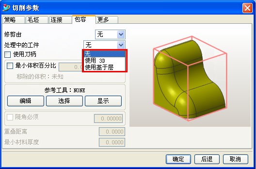

请问UG CAM中使用 3D和基于层有什么区别。

如图所示。“处理中的工件”,这个选项主要用于二次开粗,是型腔铣中非常重要的一个选项,它包括三个选项:“无”、“使用3D”、“使用基于层”。

$ ]& N' ~1 U. k# N! a1、无1 y4 H* {0 O( D9 q# G- n
在操作中不使用处理中的工件(IPW)。也是说,直接使用几何父节点组中指定的毛坯几何作为毛坯来进行切削,不能使用前操作加工后的剩余材料作为当前的毛坯几何。/ }5 w7 b6 X7 b: h( o
在二次开粗中,如果处理中的工件选择“无”选项后,必须将前一操作进行仿真切削后生成处理中的工件(IPW),然后在二次开粗中将IPW指定为操作的毛坯几何,这样当前操作才会基于前一操作后的材料进行切削,否则以最初指定的毛坯几何进行切削。
+ {8 c" L$ j4 G9 J" p: X/ C
1 o. U+ Y: Y1 C# P, y3 M2、使用3D( E/ H: I. [, `9 y, r1 |
这个选项是使用小平面几何来表示剩余材料。选择该选项后,操作对话框中的毛坯几何图标被替换成前一个IPW图标,也就是说将前一操作加工后剩余的材料作为当前操作的毛坯几何,这将避免再次切削已经加工过的区域。  ^. ?7 @* q, k. K2 O. F6 V
在使用3D选项时,必须在选择的父节点组中已指定了毛坯几何,否则在创建刀具路径时会弹出警告对话框,提示几何组中没有定义毛坯几何,不能生成刀具路径。1 ^2 L) V7 `8 F
0 a+ z; L2 }+ O1 L4 S) w
3、使用基于层5 I7 r4 {; B" J% b7 E0 B$ a4 y
这个选项与“使用3D”类似,也是使用先前操作后的剩余材料作为当前操作的毛坯几何,并且使用先前的刀轴矢量,操作都必须位于同一几何父节点组内。
& k9 v9 Y1 }- D2 X这个选项可以高效地切削先前操作中留下的弯角和阶梯面,并且在处理IPW模型时速度明显加快。但使用时必须满足以下条件:
4 w( {2 b3 T4 Z* z(1)与使用余量材料操作位于同一几何父节点组下;
9 }2 T+ m  v- O8 T- `0 w(2)使用同一刀轴;
* J  m* w2 _) h4 ?/ e% G) g(3)使用刀具和余量材料操作相同。
3 q2 E. S; ]) ^9 Y$ C在二次开粗中,如果当前操作使用的刀具和先前操作刀具不一样,建议选择“使用3D”;如果当前操作使用的刀具和先前操作刀具一样,只是改了步进距离或下切深度,建议使用“使用基于层”。" v+ R" J5 @+ _. s/ V

在实际加工中我基本上只使用第一个选项“无”,然后再选择第一次开粗时使用的刀具作为参考刀具,在加工过程中从未出现过断刀之类的现象。' b, Y4 a* m- ?3 Y9 J: {* i4 a1 U

以前用的参考刀现在我一般用基于层
