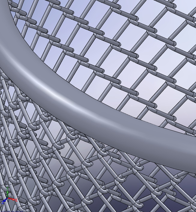

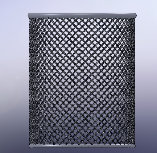

論壇時常有人問鐵絲網畫法我簡單畫一下大家研究研究
- x/ |9 w- F: o: q# {$ z7 J 網p2.jpg , q3 J, j4 h) Z5 ?) |* z
網p3.jpg : w/ L& g. K9 ?; W- X) B: `
原文件 2008 part' _  b% P& W& Y+ k2 I8 r- Q
網i.rar (32.57 KB, 下载次数: 361)

发表于 2011-8-1 18:53:32 | 显示全部楼层 来自: 中国上海
楼主强大,已经试过了,可以,主要就是那个3D草图。先作三个面扫描,利用曲面交界线,转换线条,再作导动。不错。。
发表于 2011-8-1 19:00:36 | 显示全部楼层 来自: 中国上海
附件零件图。
