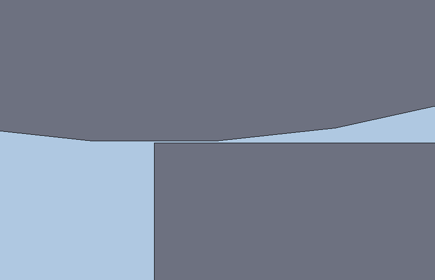

一般情况下,圆柱和长方体相切,我设置圆柱面和长方体一个面相切,再加上长方体的一边和圆柱面重合,这样应该长方体和圆柱体是在长方体的边线相切的,但在SW2009中却总是有条缝。这样想把两个实体焊接在一起都没有相交线,没法实现。这个是SW的BUG吗?还是我设置的配合不对?

那是显示精度问题,在选项内设置高点吧,不过性能就差了.

我已经将精度调到最高了。理论上应该可以增加焊缝的,但实际上却不行啊。

纯粹显示问题,实体边线无限放大后(局部无限放大)电脑有时候就会显示缝隙6 B# U! j" ^2 k
实际是对结果没影响的( V: e; S9 p3 ]+ V8 b
目前的电脑里显示的圆是有很多直线组成的,至于圆的棱角感明不明显就看设置的模型精度高不高,不过再高,放大显示还是由线组成的6 Z9 b( w3 V3 m% z* t/ m; p; D  ~

应该是显示问题,如果你在做的时候两者是相切的,那么就不会有这条缝隙的。还有软件设计的时候用的微积分的原理但是实际上对于软件来讲还是有一个精度要求的啊。以上纯属是个人观点,仅供参考

可能SW以前的版本可能存在这个缺陷,建议楼主用最新本版的SW。
