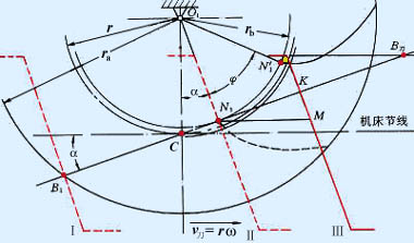

标准渐开线齿轮齿数小于43基圆在齿根圆上面,那齿根圆下面没有渐开线齿轮怎么办?是否可以加工?又没有高手知道

搞错了,是齿根圆。基圆=mzcosa 齿根圆=mz-2(Ha*+C*)m  Z<41时,齿根圆小于基圆
4 ]+ s4 k; {! `& ^5 k齿根圆到基圆之间没有渐开线,他们之间的过渡曲线是什么呢?对加工有什么影响吗?)谢谢!
发表于 2009-1-29 13:26:04 | 显示全部楼层 来自: 中国天津
渐开线齿轮是靠渐开线齿面的那部分传递运动和动力的,所以基圆外的渐开线是必须要保证的,否则就是废品,基圆内的过渡曲线是加工渐开线的过程中自然形成的一段曲线,对于传递运动和动力并无用处,只要在加工过程中注意它带来的负面影响以防止它与另一齿轮的齿顶相碰,就可以啦。也就是说基圆内的过渡曲线是刀具的包络线,想用数学的方法求出基圆内的过渡曲线,似乎有些钻牛角尖的味道了。

过渡曲线,只要采取范成加工,无论多少齿都会有。6 [' G% n2 F: A9 t" m% H
对过渡曲线的推敲是否值得,得看你干什么。

发表于 2009-3-2 20:41:59 | 显示全部楼层 来自: 中国浙江台州
其实你的担心是多余的,因为虽然齿根圆直径小于基圆但是渐开线起始圆直径大于基圆的,所以加工的时候刀具会自然形成过渡曲线(现在都采用范成法)从而保证有效使用渐开线长度.

a19.jpg 根切吧?后续工艺需要

发表于 2018-11-4 20:08:45 | 显示全部楼层 来自: 中国浙江宁波
如果基圆大于齿根圆,齿形部分基圆到齿根圆用过度曲线连接,% B" a5 a) P0 f; K4 \3 r$ C3 [* ^
因为渐开线是从基圆开始生成的,只有渐开线部分参与齿轮啮合,3 w  c& |6 @2 i, }0 O& P1 E# ]$ _
所以基圆以内理论上可以是任意形式的曲线,但为了提高强度,1 `% d1 F% i: p8 H# w3 j4 e' D
减小应力集中,通常采用圆滑的过渡曲线。
