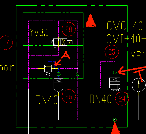

各位师傅,我碰到一种这样的情况,图中YV1失电的情况下,会有窜压的情况,换了一套新的盖板后情况就没有了,人家说是溢流阀坏了,我不太理解,想请教一下高人,呵呵  还有就是图中的T所指的地方是不是所谓的阻尼孔呢???5 E& G+ b- n+ ^. x/ W$ j; Y0 v! k

发表于 2009-1-30 21:36:41 | 显示全部楼层 来自: 美国
对的,就是阻尼孔.

发表于 2009-1-31 11:25:46 | 显示全部楼层 来自: 中国辽宁大连
YV1就是YV3.1吧。这个溢流阀是常开的。需要加电才能带载。你说的失电串压不知道是什么意思。T处确切的讲叫阻尼塞,可以根据需要进行更换的。
 楼主| 发表于 2009-1-31 13:39:04 | 显示全部楼层 来自: 中国广西钦州
是YV3.1我打错了,就是说电磁阀在常态位置没有溢流而是在会有压力输出呀/...

 楼主| 发表于 2009-1-31 18:59:03 | 显示全部楼层 来自: 中国广西钦州
应该没有说错呀  ,在28电磁换向阀常态位位置的时候,油从下箭头经26流回油箱,28得电的时候油经24流到压机里面,而现在的情况是28常态时也有油到压机里面了。

发表于 2009-1-31 21:02:11 | 显示全部楼层 来自: 中国安徽亳州
电磁阀和插装阀自身故障都有可能造成此问题,但溢流阀故障不会有此现象。如有疑问可论坛短信联系

发表于 2009-2-2 13:29:57 | 显示全部楼层 来自: 中国湖北武汉
电磁换向阀或插装阀阀芯有卡阀现象,清洗吧
发表于 2009-2-2 21:57:34 | 显示全部楼层 来自: 中国湖南长沙
估计是28常态时控制压力回路有点堵,控制压力油未能经过28流回油箱,使得插芯未能处于卸荷状态,A所指的溢流阀故障只会影响28得电后回路的压力。。。。
