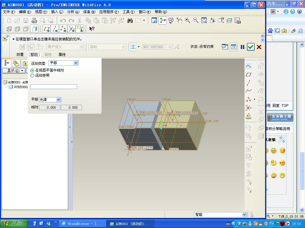

发表于 2009-1-31 18:01:54 | 显示全部楼层 来自: 中国北京
xinyazhu + 5 应助
 楼主| 发表于 2009-1-31 22:00:10 | 显示全部楼层 来自: 中国广东东莞
哦,原来只能在编辑里选!
