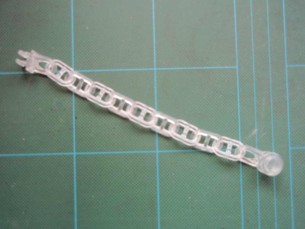

大家进来,如何分好点?

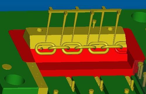

分模侧面结构是一个X型
0 o- d, N" d4 W) D, {/ ]上模是个V型下模面是个倒V- d/ `; K1 f: H5 n8 T7 W
左右有滑块$ F7 L. k2 B  c7 o, T, v0 f

 楼主| 发表于 2009-2-8 18:45:08 | 显示全部楼层 来自: 中国广东深圳
不行啊,
试过了,老兄。。中间那里滑块没法搞,,,
, \# S9 Z8 T0 R% @8 n' P6 N哈夫式模具,行不行啊,四块,有斜角运动的滑块,也就是四块X型运动的滑块,,,

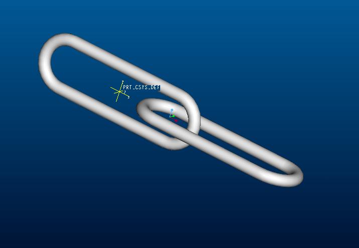

供参考,每节环不可以是圆形,需要修改,防止倒扣
