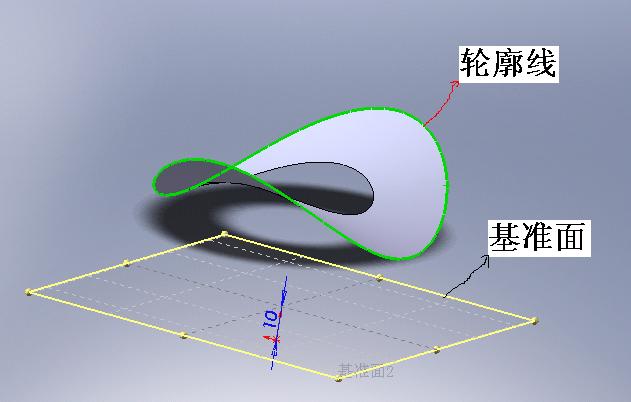

 楼主| 发表于 2009-2-2 12:13:57 | 显示全部楼层 来自: 中国山东淄博
下图是我想要做的:* Y; \) ~) Y4 a; K6 b1 ]

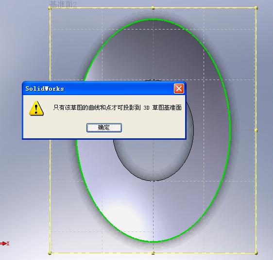

下图是按楼上的方法出的提示:

 楼主| 发表于 2009-2-2 14:58:04 | 显示全部楼层 来自: 中国山东淄博
是不是先建3D草图确定距离,再在其上建草图基准面,就能投影了(如下图)。能不能直接建草图基准面(能确定距离)?

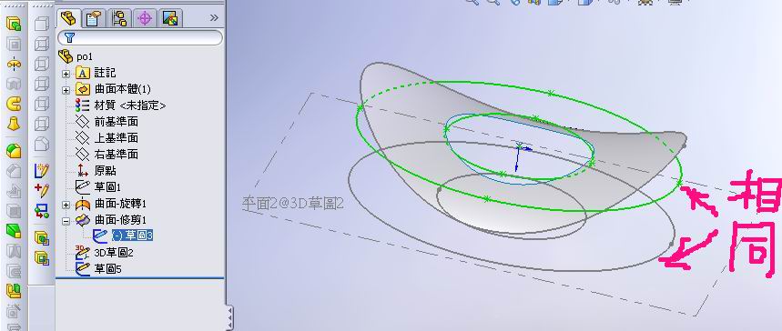

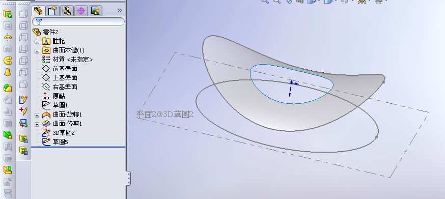

发表于 2009-2-2 17:09:28 | 显示全部楼层 来自: 中国广东惠州
是不是這樣?
  G( \9 Y3 E# X: U不知為何這樣做投出來的不是和拉伸草圖一樣嗎!
0 T. B% c: z: [# Z, m! R9 w另外  d# s" R5 d; X* M+ B0 e
1 曲面用旋轉簡單點" z% G% C' S" P' Y! ~2 x
2 曲面裁剪用草圖即可一次搞定
3 v7 d$ J2 x7 E po1.rar (54.96 KB, 下载次数: 17)

发表于 2009-2-3 15:16:56 | 显示全部楼层 来自: 中国广东惠州
在我的圖裡是裁剪草圖你的圖是拉伸曲面用的草圖" M% ]; V+ `  p% ~9 H' K9 |: b# k
 楼主| 发表于 2009-2-3 15:47:20 | 显示全部楼层 来自: 中国山东淄博
多谢danilso,我已明白:直接用草图作剪载工具即可,拉伸过程是多余的。而且用旋转做曲面也更简单,我已在12#帖出动画绘画过程,多谢danilso指点,学到不少知识!8 x0 }' M+ U( o
