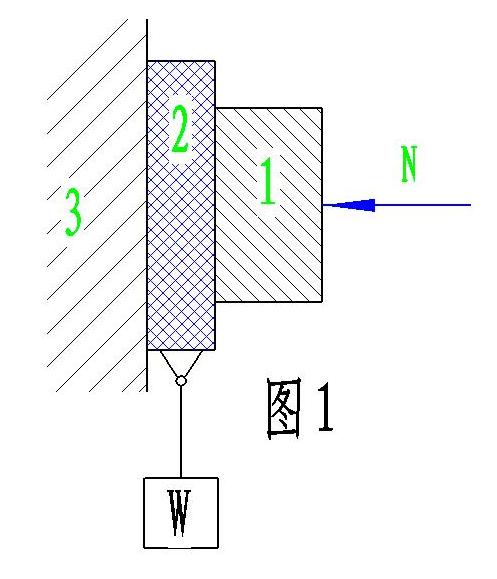

[已解决] 请教:夹持摩檫力的计算问题。
发表于 2009-2-2 13:25:57 | 显示全部楼层 |阅读模式 来自: 中国辽宁本溪
见贴图1。4 `' Q; y3 q  R' ?4 ^5 G: X  U
被施加正压力N的压板1将悬挂重物W的板件2夹持在固定机座3上。(当摩檫力F<W时,重物将自由下落)# L' A" v4 u; b
我的问题(很菜的问题)是:
2 ?* c9 [# X, ^5 k" n0 G8 |  C0 r使重物W保持静止不动的摩檫力F该如何计算?
. `0 [  G0 u2 B  C# Q是  F=N f ?
3 C5 H0 G2 K* n. |还是F=2N f ?
6 x2 Q7 ~5 s# E! ?$ d* ^注;⑴。件1和件3的材质和表面状态相同。; q8 Y  a( o3 k) k. D  V' c' I3 Y2 G
        ⑵。 f 为摩檫系数

发表于 2009-2-2 13:32:57 | 显示全部楼层 来自: 中国四川成都
两种都可能,取决于施力点是否提供向上的摩擦力,还要考虑此侧系数是否相等于对侧。
8 F3 Q- c4 H1 v  i9 a$ }. \" q此简图的信息实在很有限。

发表于 2009-2-2 14:43:06 | 显示全部楼层 来自: 中国浙江台州
从理论上讲,应该加上物体的法向分力;但如果所加的力远大于物体质量,就可忽略不计的。
发表于 2009-2-2 16:06:22 | 显示全部楼层 来自: 中国山西太原
N通过物体1对物体2施加正压力,而物体3是对物体2的反作用力,其大小相等,方向相反。因此计算时是用  F=N f ,而不能用2倍的关系式。
' N9 O2 }9 y2 s/ Z( _2 m$ B这里需要说明的是,看物体2与物体1和物体3之间的摩擦系数哪个较大,需用摩擦系数较大的进行计算,因为只有这个较大的摩擦力起作用,而不是两个摩擦力同时起作用。

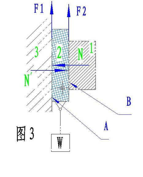

 楼主| 发表于 2009-2-3 10:24:03 | 显示全部楼层 来自: 中国辽宁本溪
  我又贴了图3。
; t1 E9 H6 Q: Q# c& F  由于件1在摩檫面B同时受到一个与N大小相等方向相反的力N',那么,N'会在B面又产生一个摩檫力F2。  J( j' c/ M, Y1 Y' {; U$ C
    所以,总摩檫力F=2Nf=F1+F2
- I% Q' C! b( c0 a. N  如此理解不知对否?

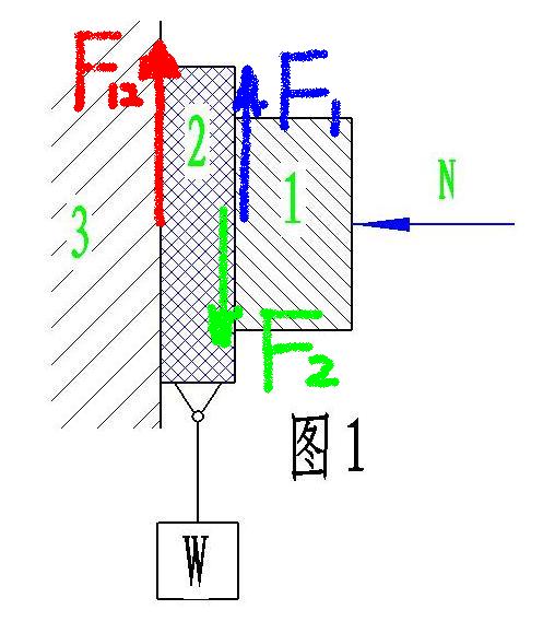

发表于 2009-2-4 14:03:06 | 显示全部楼层 来自: 中国甘肃兰州
如果按照理论来说~% H' X; f7 ~: P6 L$ s
将物体1,2看做一个整体:F12=P1+P2 ,
4 O. k5 i/ y% h) }' }& i对于物体1:F1=P1 (F1为物体2对物体1的摩擦力)
4 T" d1 c- Z7 v- {. Q对于物体2:F12=F2+P2 , F1=F2(F2为物体1对物体2的摩擦力)5 i+ J) d9 d, w; }) W9 k1 j
若不考虑物体1重量,那么 F1=F2=0  9 n$ I. j& S# K9 c7 ?
现在系统静止,此时,F= F12+F1-F2= F12= P1+P2= W
  a, J5 Q% O  L静摩擦力与摩擦系数没有直接关系!

发表于 2009-2-6 13:41:10 | 显示全部楼层 来自: 中国四川成都
如果右边物体提供足够的摩擦阻力,那N=w/2/f* l9 S9 c2 y% o  j
如果右边是滑块(当然是作为夹具的一部分,不会掉下来的),那N=w/f
1 g8 h! S# E/ z0 |如果右边提供不同的摩擦,则N=w/(f1+f2)
# Y- b# l! K- u0 ^1 hf是静摩擦系数,反应表面能提供的最大摩擦能力。当N较小时,F总=Nf总不可能达到W,当N较大时F总=W( D# u0 g; A( T$ Q2 U' |- y
但在临界时,必然有一个与f有关的N值使F总=W.
4 {7 D6 ^4 K& u& g# [+ p, {上题没有提供右侧物体的重力及受右侧力的性质.所以有点众说纷纭。
! H/ N: v8 _- V5 R9 O! O可以说,图示如果没有其它外力,那不可能平衡。要么还有力矩,或还有向上的力。
! ~1 f1 q; f- z1 s; Q右物的重力W2也要考虑,不然不应这样画(右边线去掉,代表本身是施N力的物体)
6 n. i! N3 G/ S( k* a1 `所以我说,楼主的图信息不完整
8 O4 u, t# _- U' E
( r  W9 F3 m- H+ r0 E9 p+ J; ?[ 本帖最后由 scliukejun 于 2009-2-6 14:00 编辑 ]

发表于 2009-2-6 14:38:59 | 显示全部楼层 来自: 中国山西太原
作用力与反作用力大小相等,方向相反,二者共生共失,不能叠加。由作用力和反作用产生的摩擦力同样是共生共失,不能叠加,是摩擦因数较大的结合面起作用。
天际孤帆 + 3 鼓励技术讨论

发表于 2009-2-18 12:56:42 | 显示全部楼层 来自: 中国浙江温州
; z! O" H& H( N( g
1.楼主给的问题不明确:
" C7 b6 W3 K+ i/ Q' e                   要求的是哪个面的摩擦力,是1与2之间的还是2与3之间的?
1 r( Q! d. H/ {% _0 |0 z1 o2.条件不明:% `- H) g( A- {6 S& f
        摩擦力公式f=uN 是滑动摩擦力的公式,在这里只适用于临界状况即uN =W时,一旦N>W/u,此时的摩擦力已属于静摩擦,大小仍为W。
天际孤帆 + 3 技术分析比较透彻。
