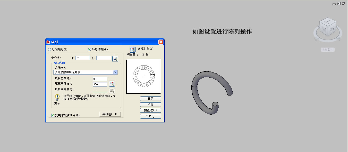

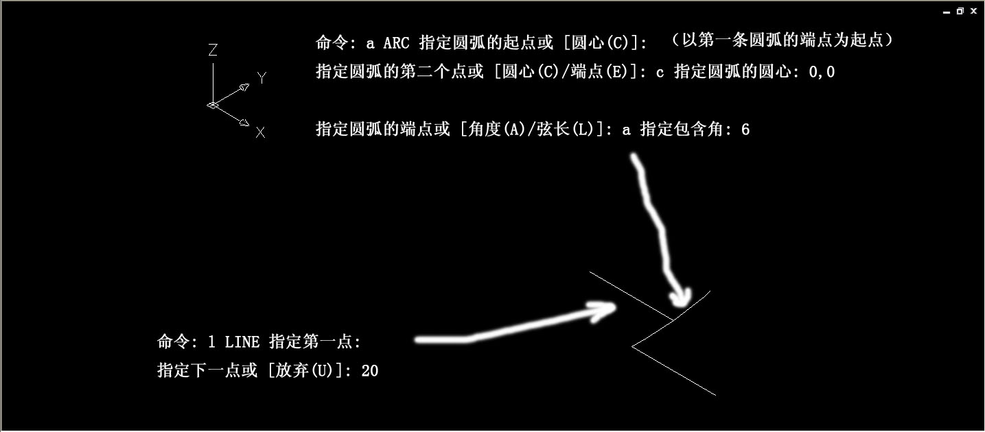

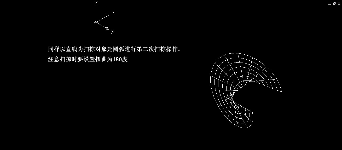

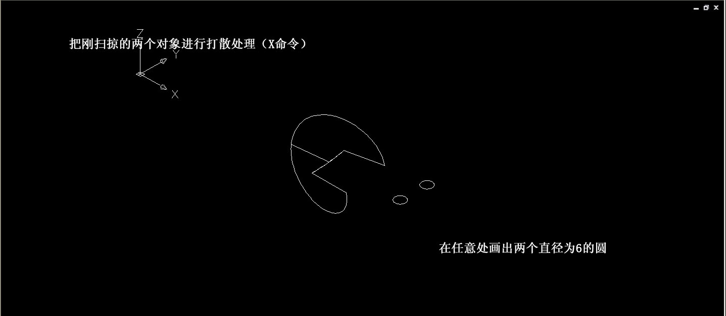

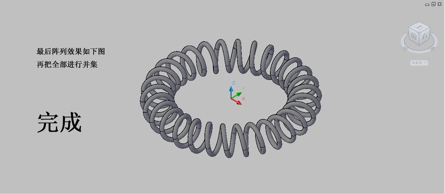

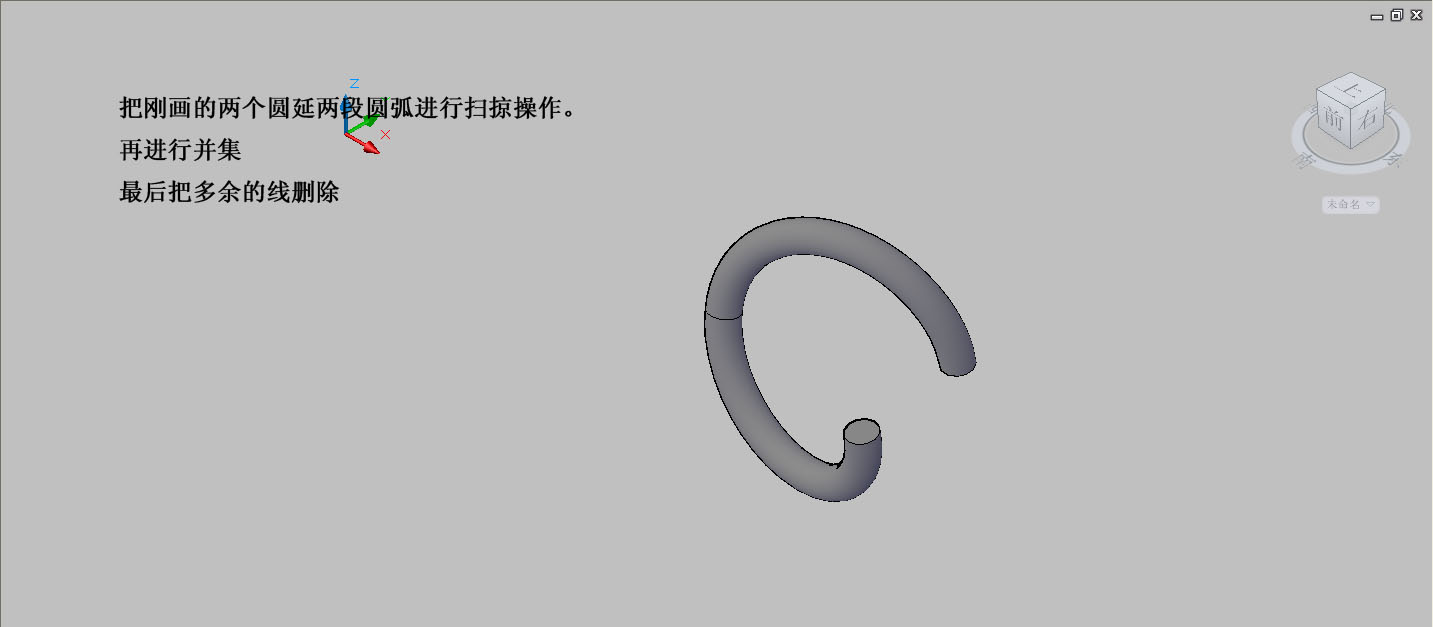

三维圆环弹簧建模——图文教程

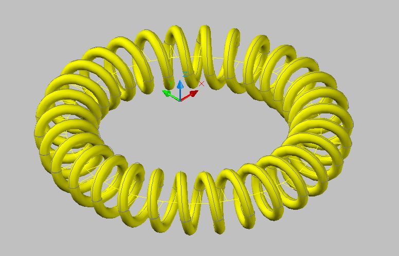

发表于 2009-2-16 10:26:09 | 显示全部楼层 来自: 中国浙江宁波
没设置好中心  有点偏移了
