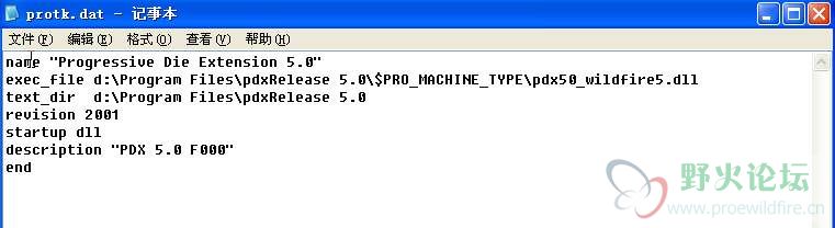

我的PROE5.0挂上了EMX5.0,想把PDX5.0挂上去老是没挂成功,请高手指点一下吧

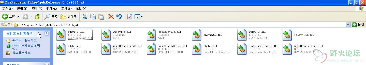

原来关键就是把pdx5.0的i486_nt下的pdx50_wildfire4.dll改为pdx50_wildfire5.dll,其他的步骤同挂在4.0上的

已经挂上了,不过PDX是英文版的
已经挂上了,不过PDX是英文版的,不知道能不能装成中文版的,谢谢二楼的指点
