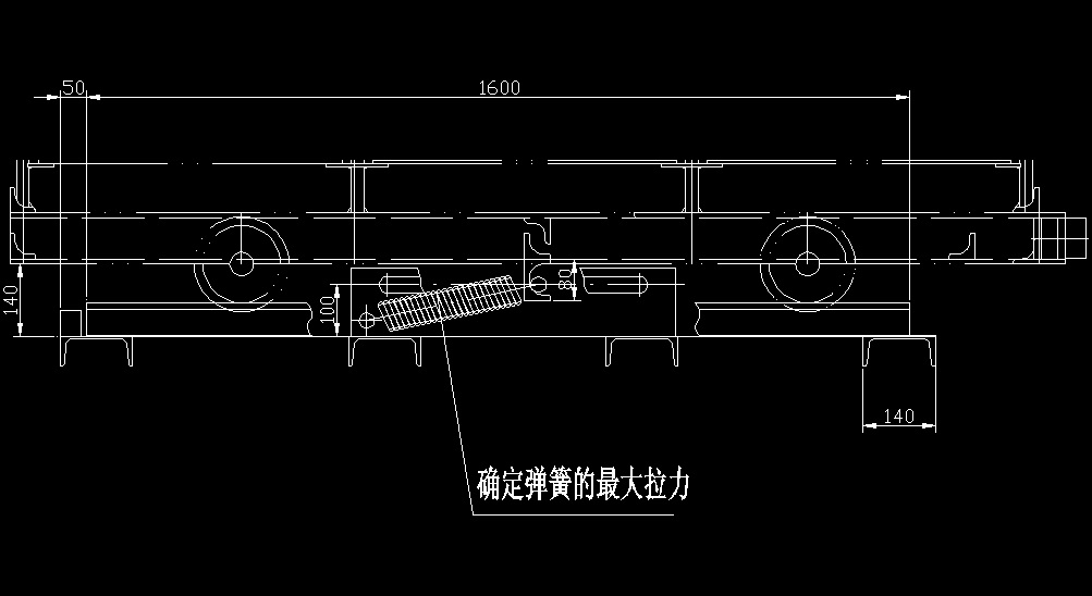

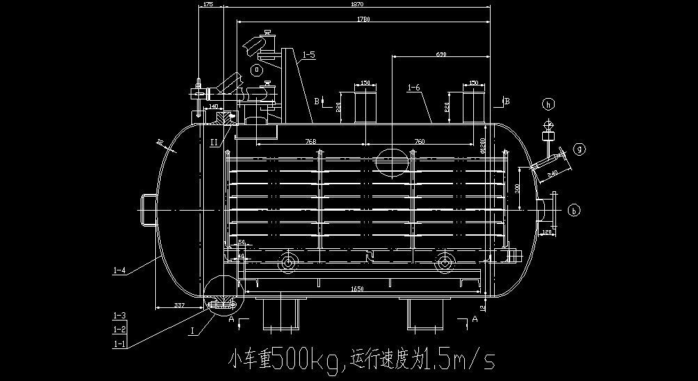

釜内有一小车,由人工在最短时间内快速推到位,时速定为1.5~2m/s,小车重量为500kg
+ E1 h9 g; N: @; G
/ B& x) U" \$ {( W4 | 小车.jpg
- E  P, o' U% A7 r0 |  N按机械设计手册,拉伸弹簧的计算方法,需确定拉力Pmax,.' r, C* \& U/ U; ~6 K" R: B
请问,这个拉力如何确定。

 楼主| 发表于 2009-2-3 10:16:46 | 显示全部楼层 来自: 中国甘肃兰州
小车是两个人跑着推进釜内,为了避免撞封头,需要加缓冲装置.
" F" U- g2 }3 ~+ \( d9 o; S因此,要计算弹簧的拉力.

发表于 2009-9-21 17:34:35 | 显示全部楼层 来自: 中国广东广州
先确定最大冲击加速度
发表于 2009-9-21 19:33:13 | 显示全部楼层 来自: 中国北京
小车的冲击行程,按照楼主的图纸大致是1.3M,你图中的拉伸弹簧机构反映不清楚机构。我认为拉伸弹簧机构不应该在一开始就工作,而应该在最后终点前才开始工作,由于冲击载荷很大,考虑到缓冲机构的寿命,我认为应该采用200x200x(40mm厚)的橡胶板固定在终点处与小车的端面面接触作缓冲效果更好;而且成本低。! G1 ]; @1 X9 l0 Q9 n' v
