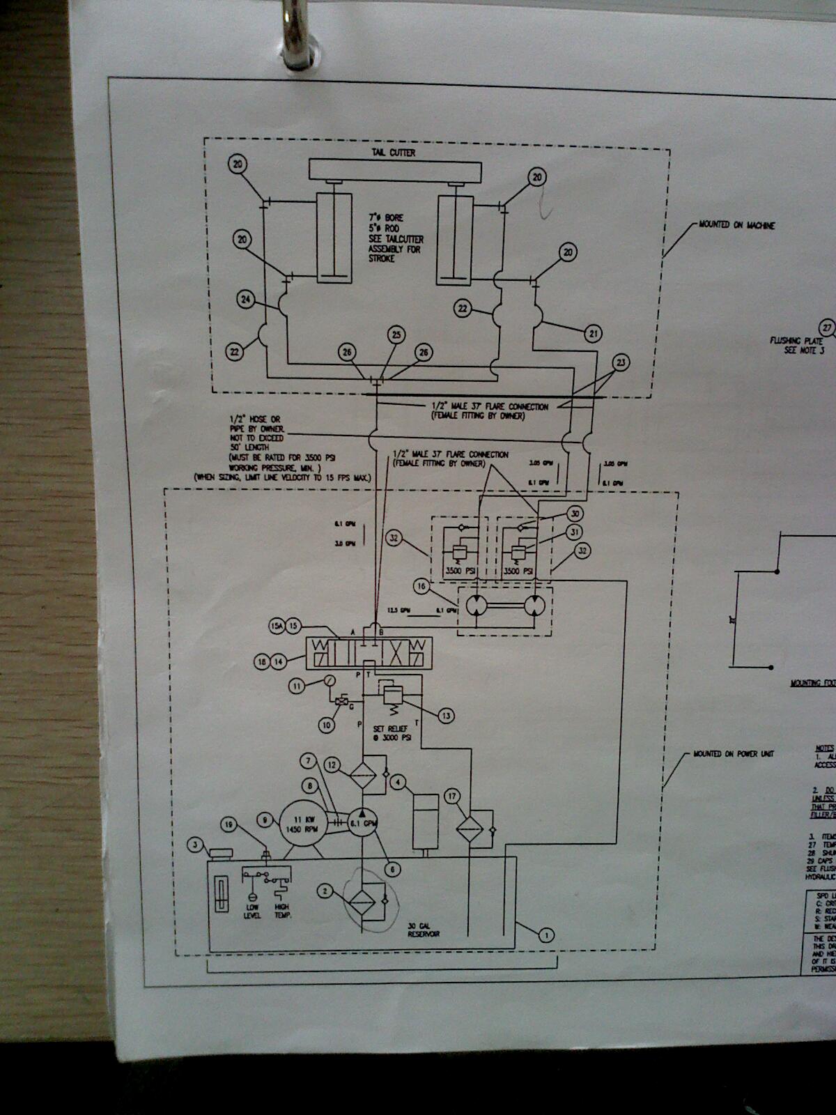

请大家帮忙看一下该液压回路,现在有点问题.以前油缸活塞收回的时候泵出口的压力大概就20-30公斤的压力,可是现在油缸的回程压力有80-90公斤的压力(负载没有变化),可能是那里出了问题啊 20090203114337.jpg

油缸是否有哪里憋劲?

同步阀有问题?挺简单的油路,一个个排除呗!!!

检查一下过滤器,是否要换滤芯?

图看不清 是不是应该检查一下马达
发表于 2009-2-4 13:29:03 | 显示全部楼层 来自: 中国北京
我估计
7 Z3 ~: G( L5 _9 J, I5 q" o, L1 换向阀有问题;, M& [& N5 F# ~$ q  {
2 过滤器肯定没有问题,滤芯堵了的话,那么大的回油压力应该早打开了;, A4 J+ B3 l: Z" T0 W2 \
3 分流马达是不是有问题?好多国产的分流产品质量不怎么样1 i8 k5 W% N4 W( {
8 T/ w+ K9 k+ O+ W9 A2 q2 `: C  i3 H
另外我有一个问题你这是设备上用的?

分析得有道理,另外楼主查一下设备的机构有没有问题。
发表于 2009-2-4 14:45:08 | 显示全部楼层 来自: 中国
还要补充一个就是泵后的旁通的那个稳压阀的设定压力是否有问题,你的泵压力肯定是高的没错,旁通阀是稳住压力的,高了会起跳的!
发表于 2009-2-4 14:46:36 | 显示全部楼层 来自: 中国
压力设定高了,当然液压缸内的压力就高了!应该是这问题吧!
 楼主| 发表于 2009-2-4 21:00:36 | 显示全部楼层 来自: 中国广东东莞
可是我们的过滤芯已经换了新的  分流马达也拆了没有发现问题拉
 楼主| 发表于 2009-2-4 21:04:48 | 显示全部楼层 来自: 中国广东东莞
泵出口的溢流阀也换了没有找到问题拉,现在我们在电磁阀的B出口加了一单向节流阀  回程速度慢点  但是压力下来了

换一个换向阀试一下
 楼主| 发表于 2009-2-4 22:45:42 | 显示全部楼层 来自: 中国广东东莞
现在换向阀没有备件,拆开清洗没有发现阀芯刮伤磨损之类的啊 应该没有问题拉

液压就是这点不好,问题太隐蔽,我觉得油缸有问题,是否内泄

看了下图,应该和以下几个方面查一下。1,两个油缸的连接杆可能变形了,工作时别着劲。2,同步马达有问题。3,同步马达的30,31,的单向溢流阀问题。4,油缸本身的有内泄和变形。
