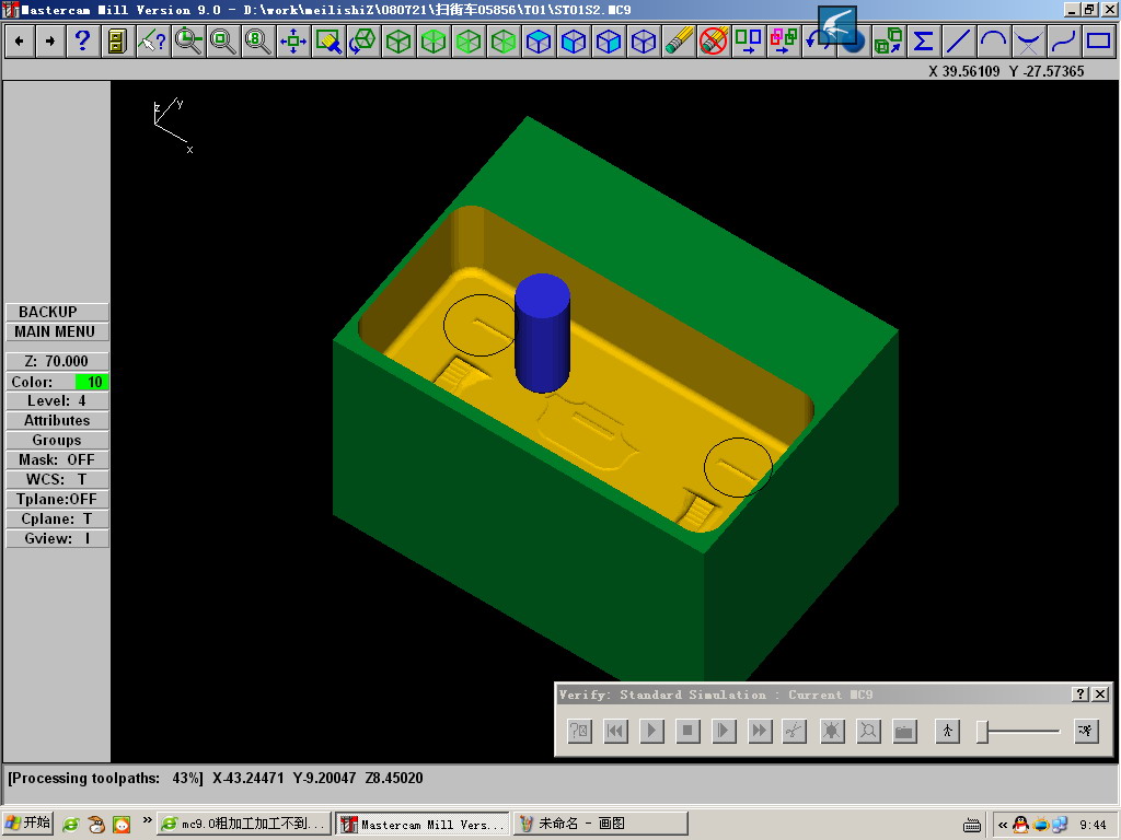

我用mc9.0开粗,选曲面粗加工---挖槽   切削方式选第二项constant(等距环切)) T. E5 W) L: {, v) W
2 W! }+ p* S3 {* q经常会有小块料留出加工不到
& U1 S+ e0 r. ?5 v  s% p: o& M/ t# ]5 E  k; N9 [2 Y4 [
调节步距没效果,小块的位置会跑到别处去.做3d模拟可以看出来,但不可能每次都做3d模拟吧,有点浪费时间了4 F$ s1 x7 Y8 T3 y
! Q& ]0 l# @+ `我师傅说是这样子的,没办法.
$ ~7 x4 Y$ Y; W9 {2 @3 x
% |3 a9 k8 |' q( z真的没办法么?
 楼主| 发表于 2009-2-4 09:48:07 | 显示全部楼层 来自: 中国
贴个图,圈中的两处是没用的,
7 U' k' B6 @- d3 b5 H9 e) u* S1 U8 yd30r5的刀,步距是59%
发表于 2009-2-4 14:16:38 | 显示全部楼层 来自: 中国台湾
步距問題....R越大越明顯....用扣掉R的去算
 楼主| 发表于 2009-2-4 20:20:23 | 显示全部楼层 来自: 中国
调小步距也有的.! T* L' Y- S9 ~' S2 i2 X5 C. w
再说也不能调得太小* P& f* q/ w. l# G1 B) l9 b2 K( f
要不然会影响到效率
