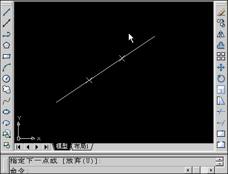

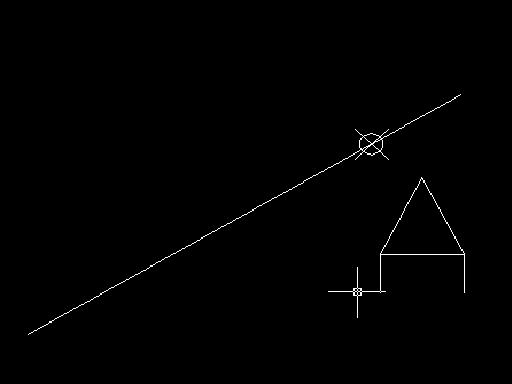

发表于 2009-2-4 20:18:42 | 显示全部楼层 来自: 中国河南郑州
命令:DSETTINGS   极轴追踪——极轴角测量,“相对上一段”前点上勾。
! P3 A& Z4 H9 a/ g& P$ D/ G1 R8 Y端点、中点可直接画出垂线,其它任意点不可以;利用“最近点”捕捉,可以直接画出原有直线的垂线,有兴趣的朋友可以试试;

 楼主| 发表于 2009-2-5 14:52:38 | 显示全部楼层 来自: 中国广西桂林
回复 19# wang2003 的帖子
这位大哥的方法很好啊,谢谢指点

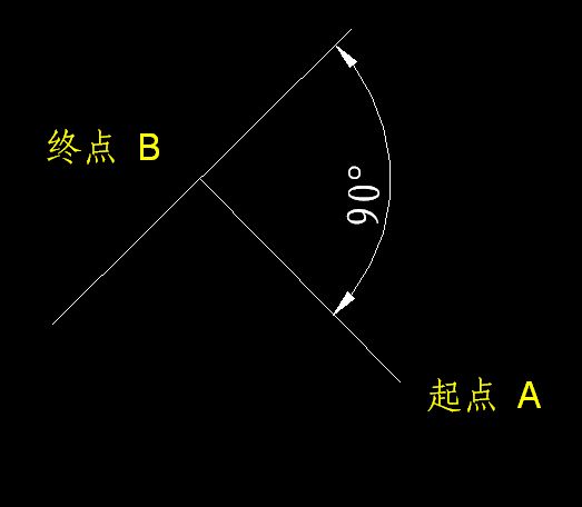

发表于 2009-2-5 15:40:41 | 显示全部楼层 来自: 中国上海
在你需要做垂线的附件落笔 起点A,(注意1.关正交F8    2.打开捕捉设置)到目标直线做垂线,(打开垂直捕捉后,自己会自动帮你捕捉)落笔终点 B ,然后运用MOVE命令移动到你需要点位上就可以了。9 C7 ^! }/ ]' _0 ]% K2 K- s, l% T
不过我觉得楼主说的是一个空泛的概念,不知道你这样画一个直线有何意义?! M8 ~8 g! p, z( V. C
在实际绘图中有很多很多方法,根据实际情况来定的。
