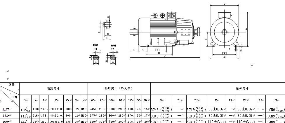

机械设计手册中没有标出电机前端花键长度   普通电机Y132M2-6 , E为80   那么花键槽多长? 我要设计电机的联轴器 需要这个尺寸   有知道的 请告诉我!  谢谢!& B7 ^' Y% ?: ]- L2 K( o8 T) U, c

查一下电机样本,新的机械设计手册取消了很多实用的内容,加了很多花里胡哨的东东,主编的头被门夹得太狠了。
发表于 2009-2-4 20:25:15 | 显示全部楼层 来自: 中国山东潍坊
截个图你看下吧。 你说的问题电机样本上都有的。

这可不好确定,因为键的方式不一样。有一头倒角,有两头倒角的。一般见到的连轴器配合花键的键槽都是通的,要花键的长度有必要吗

不好意思,写错了 是平键
