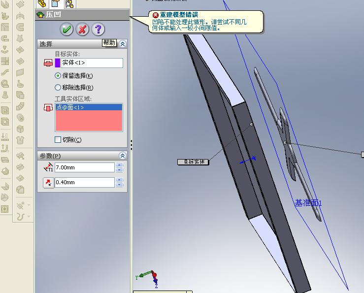

我画了一块钣金件,然后上面画一实体,准备压凹。。。可是程序始终提示不能执行,请高手帮忙看下为什么

压凹不是这样用的。1 L6 r. S4 ~4 O& E! C8 b
钣金要使用成型工具。
发表于 2009-2-4 16:38:05 | 显示全部楼层 来自: 中国四川成都

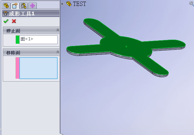

制作压凹成形工具的时候需要注意停止面和移除面
 楼主| 发表于 2009-2-4 16:46:11 | 显示全部楼层 来自: 中国四川成都
工具实体选的就是我钣金件上面的那个实体啊

2 n# W+ G4 S2 Y1 [4 ^8 E# a 可是压凹选项里没有停止面和移除面的选项啊

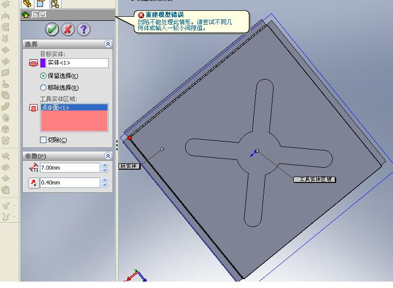

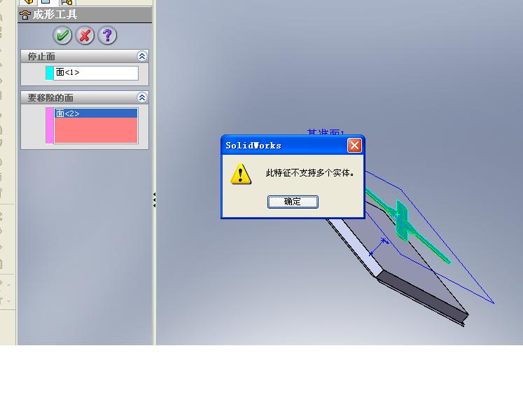

 楼主| 发表于 2009-2-4 16:56:05 | 显示全部楼层 来自: 中国四川成都

 楼主| 发表于 2009-2-4 17:06:21 | 显示全部楼层 来自: 中国四川成都
我刚才试了下把工具实体和目标实体相交,可是这样就试能选择目标实体,选不了工具实体了,不知道为什么

 楼主| 发表于 2009-2-4 17:34:29 | 显示全部楼层 来自: 中国四川成都
额。。。。。。。。。。。。好像理解错误,我自己做了个成型工具丢库里,然后打开另一个零件,再想用这个成型工具时,提示说库是空的。。。。。。。我要郁闷了
 楼主| 发表于 2009-2-4 17:35:12 | 显示全部楼层 来自: 中国四川成都
提示库特征是空的
发表于 2009-2-4 17:39:46 | 显示全部楼层 来自: 中国广东东莞
压头有画到被压物体上!且不能合并实体。
hahap + 2 应助,楼主画的不能且“压凹”这点是关键。
 楼主| 发表于 2009-2-4 17:40:37 | 显示全部楼层 来自: 中国四川成都
好像有点眉目了,我可以做出成型工具并放到库中了,楼上的大哥,请问下,怎么保证我的成型工具的定位和保证是压凹而不是直接切掉呢

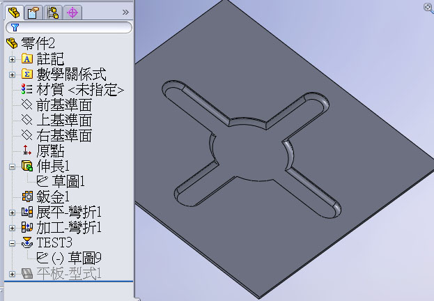

发表于 2009-2-4 17:41:06 | 显示全部楼层 来自: 中国台湾
试过,可以的。$ B/ w5 G7 e; W' L1 d' D1 U, @8 m3 e
1.设定成型工具
- Z8 K. q( c# I9 h7 o2.将工具放到成型工具数据夹- `& \4 Y+ }" N# z
3.将成型工具直接拉进来即可。; e8 l  O  `: e2 X* R
楼主看看是不是漏了步骤。1 A- h4 M6 R) D; D- p( Y

发表于 2009-2-4 17:54:20 | 显示全部楼层 来自: 中国台湾
要定位,先在板金上画个定位点草图。
4 M9 v5 Q8 j9 b/ W加入定位工具会显示定位工具的草图。两个草图在去做限制条件即可。
 楼主| 发表于 2009-2-4 17:59:38 | 显示全部楼层 来自: 中国四川成都

成型工具注意终止面的选取
