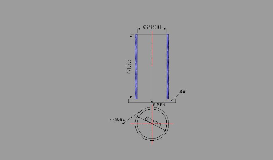

该筒体如下图所示:求其切向拉力多大会使该筒体有倾翻的趋势,不能在凭自重在平台上旋转了?

 楼主| 发表于 2009-2-5 11:25:24 | 显示全部楼层 来自: 中国山东泰安
切向拉力是一定的,筒和转盘之间有固定装置,主要靠摩擦力的作用防止其随转盘一起旋转的
发表于 2009-2-5 13:05:45 | 显示全部楼层 来自: 中国上海
切向力的大小和它在垂直方向的作用位置有关,越靠近顶部允许加的力越小。按照力作用位置在上端的极限条件来计算,223N以内不会倒。所以理论上不管切向力如何变化,大小不超过223N都不会倒。

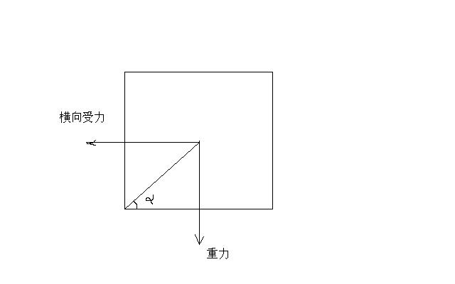

发表于 2009-2-17 14:40:23 | 显示全部楼层 来自: 中国吉林长春
重力Mg
+ H1 S) m/ `- f5 f8 q横向力Ma,如果没有转动加速度的话,a=角速度平方成以半径,指向圆心反方向,如果单纯的拉力则为F- y% g7 k- p# T( @
如果力是不变的话,工件在F乘以tg阿尔法小于重力mg时平衡,而且因为开始倾倒后阿尔法变大,所以一旦开始倾倒而且力不变的话,该过程就不可逆
1 @  a5 I' e2 M8 f& ~. R9 d7 `2 r8 C- z
计算你就自己做吧,主要是用三维软件算出重心,然后得到角度阿尔法

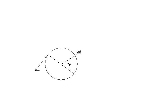

发表于 2009-2-17 15:01:19 | 显示全部楼层 来自: 中国吉林长春
又看了一下楼主题目,我理解有误,不过上一贴也是传送带倾倒的原理,所以就不改了1 W+ y# L+ s, F" o3 i; _+ f- t: m+ ]' m
另起一楼说说楼主的问题
. H% G. U+ C2 q' w' Z
6 J! r* ^& y' v& R4 b+ n1 k因为力的作用可以平移加扭转,就是该力可以分解成一个经过中心的力加上一个扭矩# l8 C1 A9 X( s0 l
首先确定桶在该力的作用下不发生转动的力的大小,要用积分,看我下面的图,得到扭矩后自然得到这方面允许的力的大小0 W3 Z- e; c* {% m- ^: R9 S' ~- c; g
然后计算通过中心的力最大多少,这个看我上一楼
/ h; B* v% {1 o6 y比较两个力得到结果
; x: u% \4 _7 n& u0 {
0 ~6 K& W4 Q, J) U* S
2 [9 w+ P% H& X这里边的问题是,我假设了圆筒开始倾倒后就一直倾倒,实际上当圆筒开始倾倒后因为摩擦面积减小会发生转动,从而改变受力的方向,使它不再和圆筒向切$ k  E  j) ]5 Z  Y. N. x
% `* I! L' \1 Q& F- b2 O
不管怎么说试验吧
