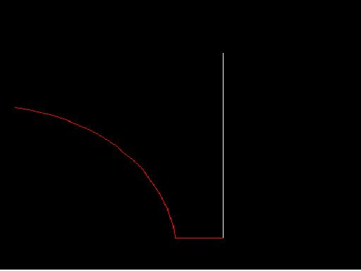

如图,想用多段线画红色的线先从左(右)开始画,画完后在反回来画,使线完全重合在一起,而且是一次画出来不间断,不知道怎么才能做出??

分开画多简单啊!9 l' Y, @/ _  o) s1 U, p) L( [
然后用PE命令:输入pe 回车,选择最右边的线段,然后回车 输入J 回车 框选所有线段,再摁回车......貌似这个叫连续命令还是什么的,你可以去查下!

下面是从左向右画的命令执行过程
: k+ {5 A" U- ^1 Y3 |* Q; `+ w, O命令: _pline
; z& I$ E+ f. m! F8 B( Y. G指定起点:
- Q0 `+ r- X* a/ U当前线宽为 0.0000
3 @- X9 Y% L5 n- Z指定下一个点或 [圆弧(A)/半宽(H)/长度(L)/放弃(U)/宽度(W)]: a
" a; b" e9 N' {% m指定圆弧的端点或 ---两点画弧起点
5 \2 @9 |# i8 n- j$ L) i
[角度(A)/圆心(CE)/方向(D)/半宽(H)/直线(L)/半径(R)/第二个点(S)/放弃(U)/宽度(W)]:! H  Z* Q# h/ p; z( p5 S
指定圆弧的端点或 ---两点画弧终点  V! L4 P$ L1 _3 u/ n0 p3 @! x
[角度(A)/圆心(CE)/闭合(CL)/方向(D)/半宽(H)/直线(L)/半径(R)/第二个点(S)/放弃(U)/宽度(W)]: l4 d8 m% V; y" c+ k; u9 G4 [
指定下一点或 [圆弧(A)/闭合(C)/半宽(H)/长度(L)/放弃(U)/宽度(W)]: ---直线终点
" y  `5 f8 B* J: T
指定下一点或 [圆弧(A)/闭合(C)/半宽(H)/长度(L)/放弃(U)/宽度(W)]: ---返回画直线终点
& P6 Z. o- g: K6 p! `指定下一点或 [圆弧(A)/闭合(C)/半宽(H)/长度(L)/放弃(U)/宽度(W)]: a 9 H  k; |( P# D1 E' i+ _% x$ r+ d
指定圆弧的端点或6 o) E8 \: c& R! _( P) }
[角度(A)/圆心(CE)/闭合(CL)/方向(D)/半宽(H)/直线(L)/半径(R)/第二个点(S)/放弃(U)/宽度(W)]: s --三点画弧. ~: C2 f  E0 r. G4 s
指定圆弧上的第二个点: _mid 于
4 y6 H' a: Z# Q/ }/ t指定圆弧的端点:
& D2 h6 b, F5 @; V& C1 s指定圆弧的端点或
$ Q' X, x! f4 h) Q[角度(A)/圆心(CE)/闭合(CL)/方向(D)/半宽(H)/直线(L)/半径(R)/第二个点(S)/放弃(U)/宽度(W)]:; a) P* r4 M* ]5 Q) |/ O1 i

先用div命令尽可能地平分多线段,然后应用spl命令通过捕捉平分点即可。

不错。用pline很好!

多谢这位大哥,你真好人,谢谢 :handshake

这位大哥,小弟照你的方法做了,PE就是把几条线合并成多段线吧,这很方便,谢谢了:handshake :handshake
