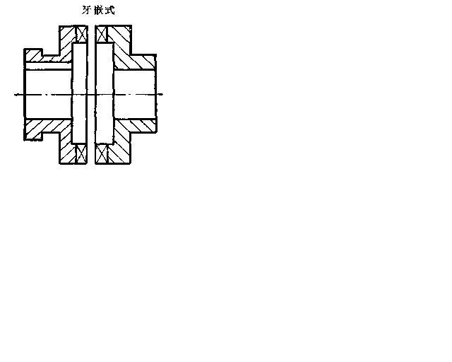

请问一个手动的轴要装个简单的离合器,有什么结构呀?
, S' j% H5 b6 X: w: ^3 y( R一脱就开的简单点的!
发表于 2009-2-6 14:56:13 | 显示全部楼层 来自: 中国山西太原
用直齿牙嵌离合器较为可靠,即在两个同轴线相对的轴端安两个圆盘,相对圆盘一面凸齿一面凹槽,互相嵌合,齿端、槽端倒角。主动轴可在套中轴向滑动,用时嵌合,不用时脱离。
+ M$ R  c5 d: R1 A& p3 {% a若负荷不大,可在二轴上一个开“一”字槽,一个加工凸齿就可以了。

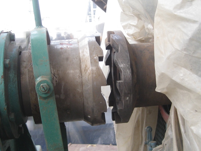

 楼主| 发表于 2009-4-23 15:24:54 | 显示全部楼层 来自: 中国浙江宁波
请教& w. W! b) \6 `: v
嵌合时怎么固定呀???
发表于 2009-4-23 17:53:54 | 显示全部楼层 来自: 中国安徽芜湖
6#楼帖的图已经很清楚,左面有固定用槽
发表于 2009-4-23 21:07:38 | 显示全部楼层 来自: 中国河北廊坊
原帖由 lgp0204 于 2009-4-23 17:53 发表 http://www.3dportal.cn/discuz/images/common/back.gif" u2 o% L3 H! ]) e, ^# C  H, @
6#楼帖的图已经很清楚,左面有固定用槽
" l) |* `% x$ A$ g$ o2 V% v
左面的槽是拨叉槽,拨叉手柄上可以放弹簧滚珠之类的固定装置。
虎强 + 2 技术讨论
