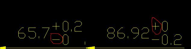

发表于 2009-2-6 11:49:33 | 显示全部楼层 |阅读模式 来自: 中国上海
我用的是AUTOCAD2004中文版,标注尺寸的时候正负号去不掉。。。。。
* {8 ~5 Y3 E+ M* p- ^, K. {请问大家有办法不

为什么非要将公差的正负符号去掉呢?标准的公差标注应该就包括它的呀。
5 c' J' q) T, K& ?如果楼主执意不要的话,可以运用堆叠字符的办法来实现那种效果。

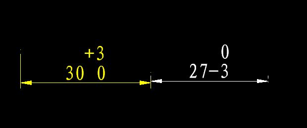

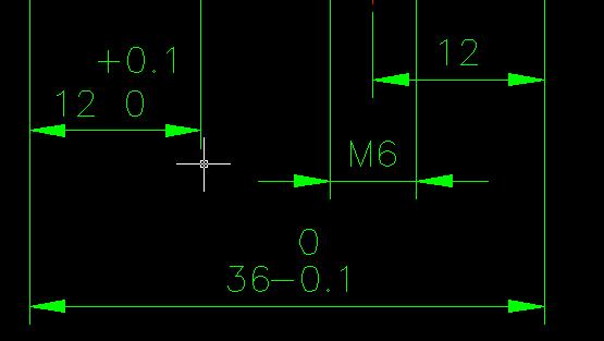

能去掉,在直接在特性里标,对于标下偏差时,在标时先点一下上偏差,然后再点下偏差栏再输入数值,这样标出来的公差上偏差的0前面就没有+号;对于标上偏差时,先在下偏差栏里随便输入一个数值,然后在点上偏差栏输入上偏差值,再然后点下偏差栏里把数值改成0,这样标出下偏差前0的前面就没有-号!
4 R; B4 O# m: \, `, Q# U7 X% _: F下次用时,直接用格式刷一下就行!效果见图片- n7 h/ `5 n* K9 ^8 [
不知道说清楚了没有!
* r" w2 M" S6 O! M' G, P! G. L# v1 F( B* A; b2 A0 u# [
[ 本帖最后由 bloodzrx 于 2009-2-6 13:24 编辑 ]

 楼主| 发表于 2009-2-6 13:39:59 | 显示全部楼层 来自: 中国上海
谢谢楼上的高手
# b" Q7 \) [9 M- o5 g个人觉得去掉多余的正负号看起来舒服!
& d6 r& _2 c! \& f& a% B按你的办法能行!哈哈.....又学到一招3 p0 D6 t. N% U1 Q, L3 [
因为我以前偶然点出来过,一直没明白怎么回事儿!
