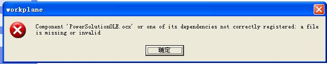

老刘大哥。对你写的怎么写外挂的一点也看不懂。。我装了好多外挂。不用PowerSolutionOLE.ocx 全用不了。迷茫。抓狂中。全部提示。。。我想用你现在使用的外挂。放上来吧,附上详细使用说明哦。谢谢

PowerSolutionOLE.ocx 也是有版本的,假如外挂针对的是8.0版本的,而你用的是5.0的PowerSolutionOLE.ocx 那自然是用不了的,要理解这个概念(搞清楚外挂针对的是哪个版本的),另外,必须在DOS下面进行注册,本版块中有控件注册的批处理
