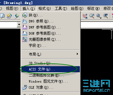

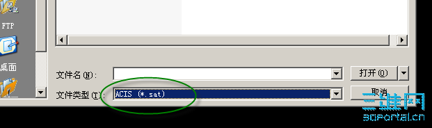

发表于 2009-3-23 11:40:14 | 显示全部楼层 来自: 中国北京
存SAT之后,打开AUTOCAD,然后:插入——ACIS文件。再选择到你存的文件就可以了。/ X: y6 k2 f/ y+ ~2 u1 p
( j0 ]) B# R" g4 g直接双击是打不开的
