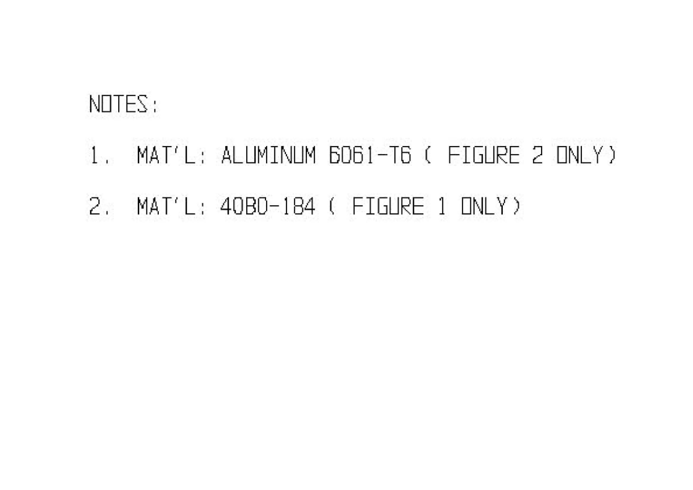

有一份美国图纸,材质说明请见图片) m9 R! \: W" Z+ B4 |8 a# r. c
40B0-184是什么材料" i0 ?6 R4 V' F8 Z: u- b
7 k1 J: H5 @) B
[ 本帖最后由 tpyxy 于 2009-2-7 13:59 编辑 ]

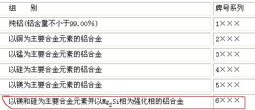

发表于 2009-2-7 14:06:22 | 显示全部楼层 来自: 中国上海
6061 T6:是变形铝的一种# X) X2 J8 {& M! K# S+ v4 u
牌号:    6101
" ^6 c" Q3 a9 w9 \3 r" }7 E化学成分(质量%)|Si:    0.30~0.7+ T" Y' V" i5 U% A# r$ u
化学成分(质量%)|Fe:    0.50
7 x9 l$ C8 P0 x化学成分(质量%)|Cu:    0.10
0 Z( N6 T: S* a8 m4 T) s化学成分(质量%)|Mn:    0.03# s- C7 I7 x: }5 P' T
化学成分(质量%)|Mg:    0.35~0.8
) m( q; _$ f8 ?1 `化学成分(质量%)|Cr:    0.03
/ I9 ~/ z. o% n" n* c化学成分(质量%)|Ni:    9 N- L% h6 r& }# z4 R
化学成分(质量%)|Zn:    0.104 A+ a! ]/ G2 _% t% \! F4 O
化学成分(质量%)|-:    B:0.06* M- X3 N0 a- }, c# p5 e9 m
化学成分(质量%)|Ti:
* ]3 d+ J2 w; o; H化学成分(质量%)|Zr:    ) w8 a; P" ~/ i8 e9 o0 l
化学成分(质量%)|其他单个:    0.03
7 ~# C  \* H: a+ n0 Y, A% b9 o$ }化学成分(质量%)|其他总计:    0.105 I" y: v8 }' i* U' b
化学成分(质量%)|Al:    余量

发表于 2009-2-7 14:59:38 | 显示全部楼层 来自: 中国上海
关于40B0-184 我翻了很多手册都没找到,但是我根据它的编码方式和我查询手册下来觉得它不是金属材料(个人意见)《我翻了”最新金属材料牌号、性能、用途及中外牌号对照速用速查手册“机械手册2008“等...》
: J6 a& }4 c: [% w! _楼主能详细描述 一下 :工作地点,工作性质,与其它零件的配合关系等等....最好详细点,这样才可以帮你一起查阅
