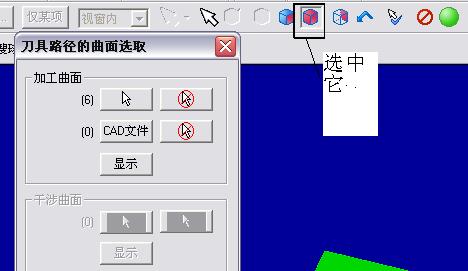

[求助] mastercamX可选实体加工吗?
发表于 2009-2-8 11:15:56 | 显示全部楼层 |阅读模式 来自: 中国广东
请问各位大侠X版可否选实体进行加工,我现在用都要转成曲面,如能在那设置。
发表于 2009-2-8 12:26:45 | 显示全部楼层 来自: 中国江苏苏州
可以的,建议你先买个基础教材看看
 楼主| 发表于 2009-2-8 13:07:20 | 显示全部楼层 来自: 中国广东
楼上朋友知道可否说下,谢谢
发表于 2009-2-8 14:15:32 | 显示全部楼层 来自: 中国广东中山
在曲面加工方式时有选择的,你看下.
发表于 2009-2-8 16:35:44 | 显示全部楼层 来自: 中国江苏常州
在曲面加工方式下→实体→选择你加工的曲面
发表于 2009-4-5 15:37:16 | 显示全部楼层 来自: 中国浙江宁波
当然可以的!
发表于 2009-4-5 16:08:30 | 显示全部楼层 来自: 中国广东广州
曲面加工->选择加工方式,然后点选实体就好了
发表于 2009-4-6 11:13:10 | 显示全部楼层 来自: 中国江苏无锡
未命名.JPG 其实是不用转换的,选中图中的框就是实体.
