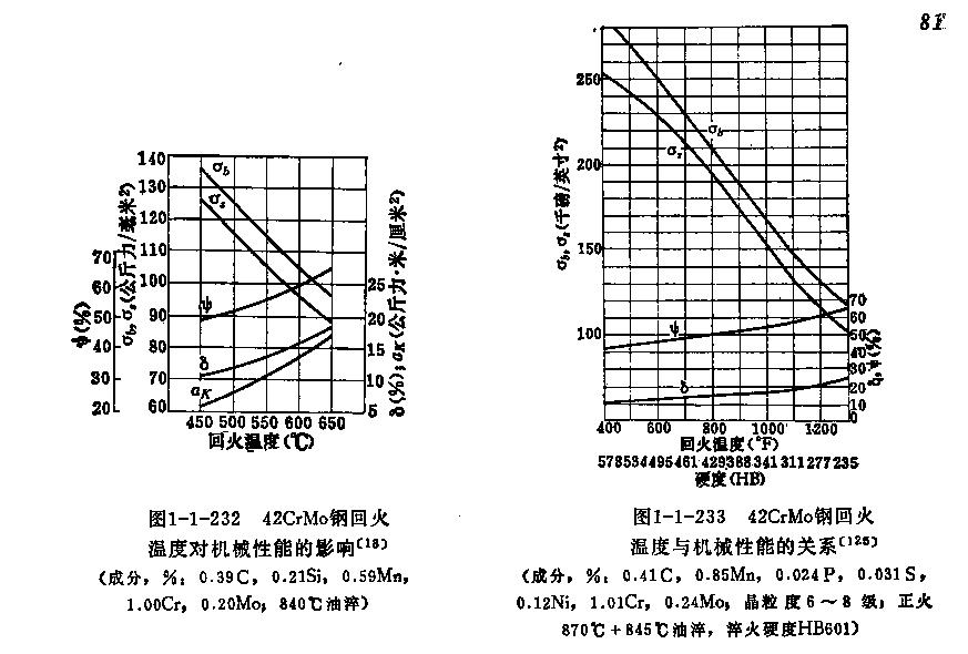

      你们好!小弟有个疑问请教下.如何使材料42CrMo4  DIN17200达到强度为800-1100MPa?一般的热处理手段是什么 ?需不需要回火?哪个大哥知道的指点下.谢谢!

淬火+低温回火。

一般强度和硬度是对应的,硬度高,强度也高,查查金属强度,硬度对照表,看看是多少硬度,再决定淬火后多少度回火.
 楼主| 发表于 2009-2-9 08:22:59 | 显示全部楼层 来自: 中国浙江绍兴
图纸上没有写是什么强度 ,是德文的,翻译过来是"补偿强度在800-1100MPa",具体位置是在材料之后注明的.所谓的补偿强度是不是经过热处理后的强度?这样是不是抗拉强度?抗拉强度和屈服强度有什么区别?:L

淬火后中温回火就可以的,很容易做的。合金钢材料,根据我自己经验,回火温度480度就可以了.

材料42CrMo经过淬火+高温回火即调质处理即可,合金钢比较容易淬硬,因此应高温回火,另外采用此种工艺应看LZ零件的使用场合及环境条件。

属于优质合金钢,一般都是用于调质态,800是它的屈服强度上限,要采用较低的调质温度了,原始晶粒度也要控制得较小。) X7 c* O! o" f# ], g9 z& U) J% ^; {
Young's modulus 210000 - 210000 MPa
9 c% l: |  c. @) Y4 o/ G. A. oTensile strength 1000 - 1200 MPa
; K- r: n9 T2 ~: b& _0 lElongation 11 - 11 %
9 ~3 d5 ^. ], }. f% Z+ gYield strength 550 - 800 MPa

根据EN10083-3要使抗拉强度达到800以上,- p: j! i+ n& j5 j# d
首先你的工件尺寸应该不是很大.: u8 `! ~1 W# q' ^' O
工艺选择淬火加低温回火应该没有问题.

1 J) d1 Q7 K5 o" K- k  l  ~屈服强度一般情况为0.6~0.8的抗拉强度。
发表于 2009-2-20 08:06:46 | 显示全部楼层 来自: 中国江苏无锡
采用调质处理,淬火温度850℃,回火温度在600~650℃,抗拉强度估计在950~1050MPa,其它指标可由附件图表中看出
