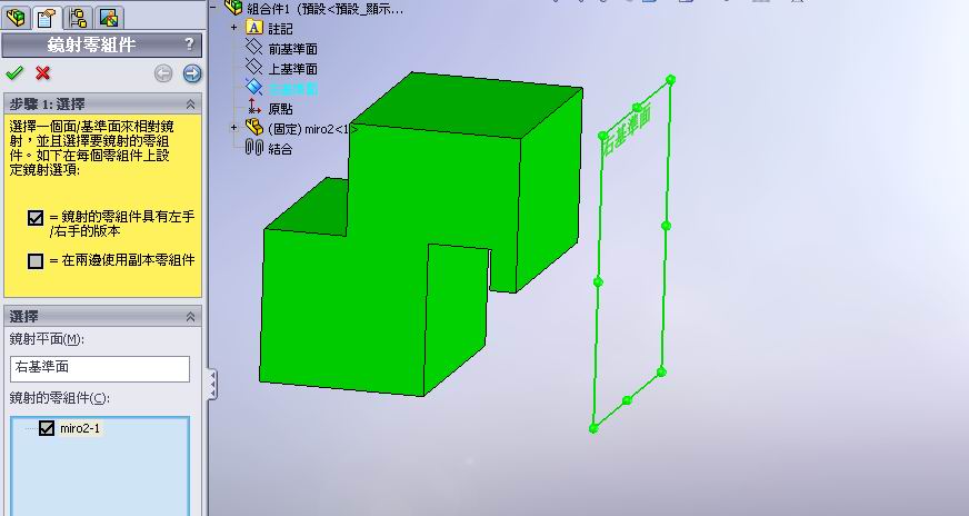

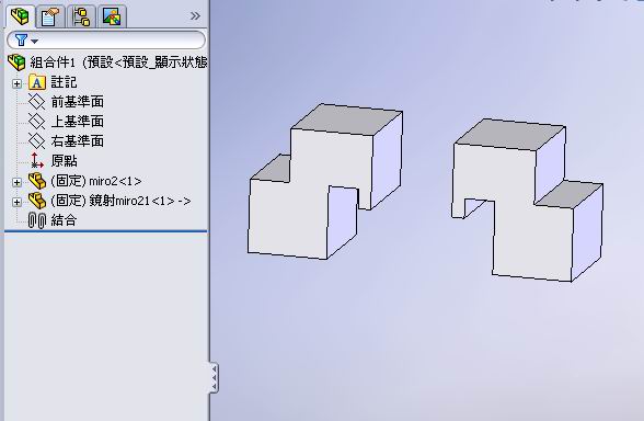

下次問問題請貼個圖否則像元宵節猜燈謎
' W- j* p" ]" v1 N. r假設你的問題是以下兩種情況都不會有問題' C1 }* [$ V1 }1 Q6 Y7 y0 x( n
1在裝配圖中鏡設零件7 U8 d1 }( F% {
miro1.jpg $ ]3 \6 a) j' q, {& c3 D
miro2.jpg / |) O7 U5 H1 h
miro3.jpg ' E' x1 T! ]! u1 `( I

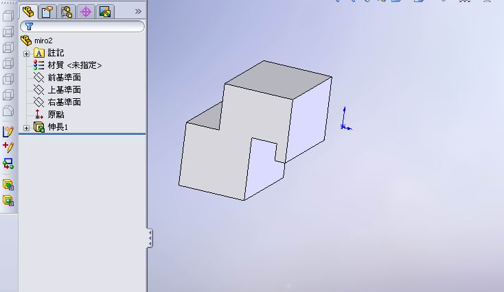

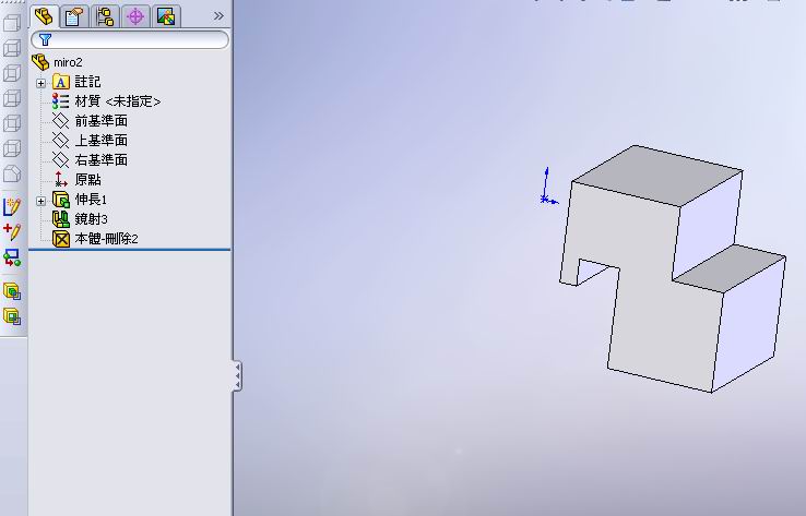

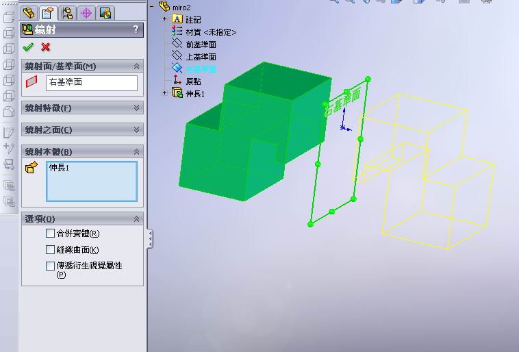

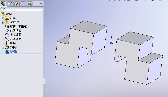

发表于 2009-2-9 10:28:14 | 显示全部楼层 来自: 中国广东惠州
2假設在零件圖中鏡設零件
1 ~7 p' p$ B1 }1 y miroa1.jpg + @5 ~" B( `! s) d; d& m* Q
miroa2.jpg * W! i* m* w3 |& y
miroa3.jpg ' ]2 n3 F6 F6 Z9 w5 X- j) F
miroa4.jpg * K0 @# t& g& w7 x) R+ q
請問你的問題在那?

 楼主| 发表于 2009-2-9 14:28:03 | 显示全部楼层 来自: 中国山东烟台
是第二种,可是我的不能删除本体
发表于 2009-2-9 14:41:46 | 显示全部楼层 来自: 中国广东惠州

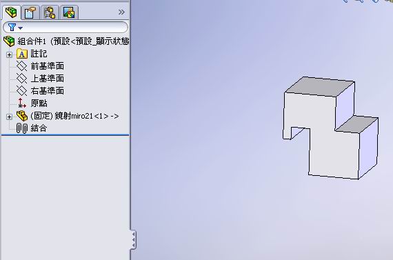

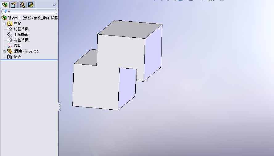

3假設是派生鏡射產生的新零件- y  Q6 ]  b4 z2 k9 v3 y
http://www.3dportal.cn/discuz/images/sanwei/attachimg.gif http://www.3dportal.cn/discuz/attachments/month_0902/20090209_514b523ffc9c072c6cbfTagVetzvirfs.jpg http://www.3dportal.cn/discuz/images/attachicons/image.gif mirob1.jpg (133.46 KB)
: v+ F0 g( \3 e6 u# s! M2009-2-9 11:032 a) S; y$ R! J$ v& _4 ?
3 l; O+ q( t& D! @' A  H3 ~0 s! }/ B% h8 b7 G0 A' O% `# ?
產生鏡設零件6 }' C; M% l0 ]6 y3 a
http://www.3dportal.cn/discuz/images/sanwei/attachimg.gif http://www.3dportal.cn/discuz/attachments/month_0902/20090209_2dd30c45dd9e19821779aZU84ghbdNel.jpg http://www.3dportal.cn/discuz/images/attachicons/image.gif mirob2.jpg (21.48 KB)3 T; x0 V2 @0 M' ?
2009-2-9 11:03( D& I- w0 K8 K4 Y' a" g% S
- S) h! w" S$ Y2 z
% U. f' x: k* g  m5 {, k
0 i- V1 l" u  e2 m, Y: q) x打開顯示外部參考
& J& c. W/ E* y( |7 k: jhttp://www.3dportal.cn/discuz/images/sanwei/attachimg.gif http://www.3dportal.cn/discuz/attachments/month_0902/20090209_62f8022634b28118e16a4HMTMKyEyLrb.jpg http://www.3dportal.cn/discuz/images/attachicons/image.gif mirob3.jpg (126.06 KB)
$ r0 Z' c1 X& B- v4 Y8 m2009-2-9 11:03
( B; B$ s& O" ~9 j+ f7 u1 f2 R: O, x, b) h- K
) n7 @1 [" S+ u; f0 c, Y. p/ G
8 X$ j, l( O& T/ X  T/ n6 i  z: C將其斷開
8 a" P( B4 U( x( Z8 v8 O, j5 ohttp://www.3dportal.cn/discuz/images/sanwei/attachimg.gif http://www.3dportal.cn/discuz/attachments/month_0902/20090209_a8a0bbf68334612765e2URtWcHWTTmj8.jpg http://www.3dportal.cn/discuz/images/attachicons/image.gif mirob4.jpg (32.58 KB)
5 {1 ^$ [+ }7 u) Q5 N8 s! a2009-2-9 11:03; T. l5 d( ?3 x( i7 Z; i7 q( x
& y0 X9 }/ y1 z- U% h7 a) q2 g: M" Q$ ?9 T7 V1 T5 a4 ?
+ v& E8 ~0 g& h+ Z6 J: H可刪除原文件
9 E# P5 F5 y! s9 J1 u) Jhttp://www.3dportal.cn/discuz/images/sanwei/attachimg.gif http://www.3dportal.cn/discuz/attachments/month_0902/20090209_69ccff461f64a94940e7VoV5FIyB8Qww.jpg http://www.3dportal.cn/discuz/images/attachicons/image.gif mirob5.jpg (50.46 KB)5 p% `* w% e8 D- }2 S
2009-2-9 11:03
8 u6 i4 G: D* _5 d7 }8 X1 m& i8 R7 ~+ q+ f( k! V
2 [3 D0 w$ ~& H4 x! Z4 n
  a. i0 K5 |4 B& B* G: N編輯原文件時已找不到了3 Q; B: ]5 x2 j* \  a1 j
http://www.3dportal.cn/discuz/images/sanwei/attachimg.gif http://www.3dportal.cn/discuz/attachments/month_0902/20090209_02bdc0a082e4d57d50c7G9DpE4FOSaF9.jpg http://www.3dportal.cn/discuz/images/attachicons/image.gif mirob8.jpg (34.89 KB), R3 a  ]( L) c# z9 F
2009-2-9 11:03' C- u$ }; Q% b  c) K
# V+ c$ G* T6 l$ F' v8 C; r
) b9 b0 f3 i7 j; Q3 t9 R) U9 |& x7 N3 ^- ~. j3 G
但鏡射文件依舊存在
) L& [0 n+ D1 ]3 l4 k$ Zhttp://www.3dportal.cn/discuz/images/sanwei/attachimg.gif http://www.3dportal.cn/discuz/attachments/month_0902/20090209_4ca45efc0a00c8b80b80epYrmkphlz29.jpg http://www.3dportal.cn/discuz/images/attachicons/image.gif mirob9.jpg (32.33 KB)
* i1 Y! X* \6 z6 \$ g2009-2-9 11:03

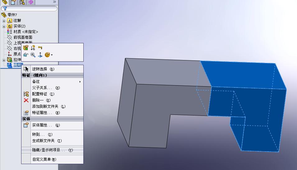

 楼主| 发表于 2009-2-12 16:25:09 | 显示全部楼层 来自: 中国山东烟台
回复 8# danilso 的帖子
但是我的不能删除本体啊,一删除就一起删除了
发表于 2009-2-12 16:52:11 | 显示全部楼层 来自: 中国广东惠州
重點鏡像十一定要選實體鏡像,不要選特徵鏡像.
发表于 2009-2-12 19:34:42 | 显示全部楼层 来自: 中国江苏无锡
原来是这么回事啊!谢谢,我的一般是实体镜像,所以没有楼主的情况,哈哈,又学到一招啊
