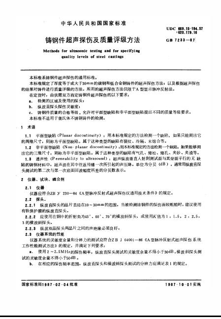

关于铸钢中(高锰刚的超声探伤):最近接到个订单,式圆锥破碎机的破碎壁,要求我们做超声探伤,铸钢又对应的相关的超声探伤标准,但是根据高锰钢的结晶度去分析,式很难做出或是做不出超声探伤的,不知道谁有这方面的经历,忘不惜赐教!!

谢谢楼上的朋友,7233只是对铸钢件进行了规定,但是对与什么种类的铸钢件没有指出特出的说明,比如高铬,高锰都属于铸钢,还有很多其他的合金钢,但是昨天我在一个高锰钢铸件上进行了一起调试,杂波太多,明显高于回波,根本反应不出什么来!!又可能是高锰钢的结晶体太为粗大并成片体装造成的!!
发表于 2009-2-11 09:02:50 | 显示全部楼层 来自: 中国甘肃酒泉
标准编号  GB/T 7233-1987
7 r/ l7 ]6 h$ w2 J7 Y标准名称  铸钢件超声探伤及质量评级方法/ E1 x; z( o( {; u/ b" c, m/ Z
$ M2 y2 u7 e- n' P4 s8 n; c
GB 7233-87 铸钢件超声探伤及质量评级方法 http://www.3dportal.cn/discuz/images/attachicons/common.gif 『国家标准发布区』cms 2006-5-23 1 / 9882007-3-30 08:43 by datoutou22
GB7233-87铸钢件超声探伤及质量评级标准.pdf
449.77 KB, 下载次数: 12

标准中有明确规定:
) [: q1 ^7 Q3 X' i! I
/ D  n( D$ C# b( H3.4 铸钢件超声探伤适应性的判断; t! D( A/ Y& s( \
    仪器的“抑制”置零,使用2-2.5MHz中的一种频率测试。在铸钢件的最大探测距离处,用纵波直探头, p- b2 c+ c7 s! I* ~4 A/ m
测试。如选定为纵波直探头探伤灵敏度的参考平底孔的回波幅度比同声程噪声信号的幅度高8dB以上,则( p3 |* w+ S2 V
该铸钢件适合超声探伤。
$ @0 E1 d. K9 ?. w: ~    如果不能满足上述要求,可降低频率至.1MHz测试,满足要求的,可以用这种频率探伤,并在探伤报告中+ A0 }2 @: o$ p
说明。
& M, N1 c- R0 H    如降低频率测试的结果仍不能满足超声探伤适应性的要求,则应采用热处理的方法改善铸钢件的透声9 x" C% m6 ]( ]  N2 {) U
性,并在满足超声探伤适应性的要求后进行超声探伤
, ]' f( E7 ^  A* {" Y
! I2 a6 }% P4 H, j" s对于有超声波探伤要求的工件应该予以处理。
