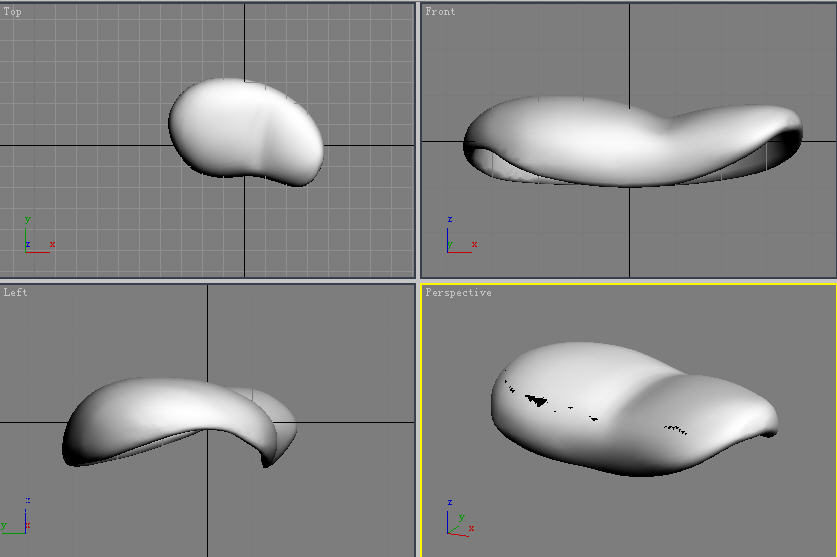

发表于 2009-2-9 23:50:06 | 显示全部楼层 |阅读模式 来自: 中国北京
这样无规律的曲面怎么创建,能用SW实现么?
+ |8 D) j7 q; E% [* E& P不知道业界做这样的曲面用什么软件来建模。6 F2 Z9 u& @- d* _0 v# |

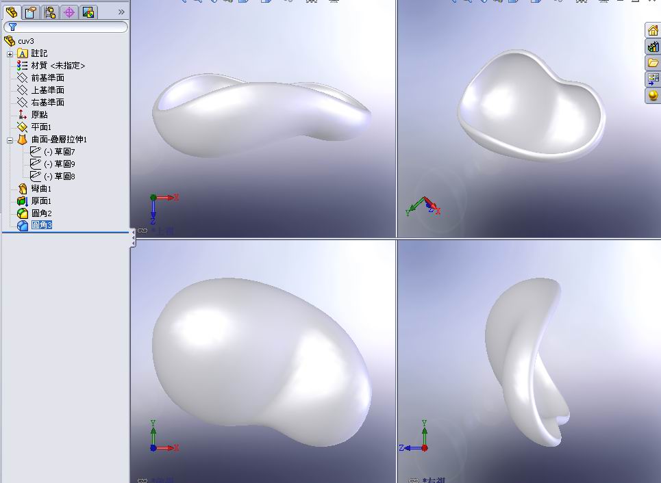

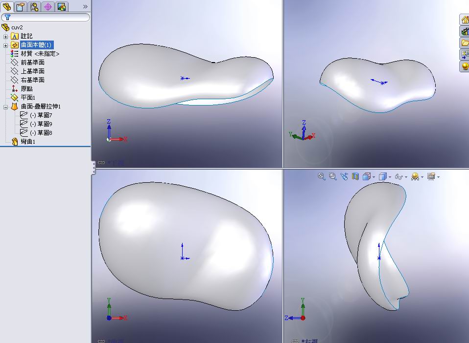

发表于 2009-2-10 10:37:03 | 显示全部楼层 来自: 中国广东惠州
大概像這樣畫吧
发表于 2009-2-10 10:40:09 | 显示全部楼层 来自: 中国江苏南京
大师果真厉害,两个命令搞定

发表于 2009-2-10 12:07:43 | 显示全部楼层 来自: 中国广东惠州
傳上原文件大家研究.
cuv3.rar
171.17 KB, 下载次数: 32

发表于 2009-2-10 16:30:04 | 显示全部楼层 来自: 中国广东惠州
曲面轉成實體
