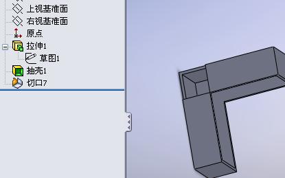

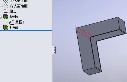

# C5 d  g1 ^9 K. w; N0 g' q0 t' A6 f9 ^; p
. X6 T6 N1 J6 n; E% ^6 |
1 }6 t9 W' K7 G) r. b9 X6 A9 k2.用切口命令后开出来的是这样的 1.jpg / j$ c: ?# ?" E
1 S8 k8 }. s( \; }$ S, X- {' f& {& |" R! W7 D! u
请高手帮忙啊,有源文件

发表于 2009-2-10 11:18:52 | 显示全部楼层 来自: 中国辽宁沈阳
我试试
我做了试试,看看能不能达到你说的效果,有点小毛病,凑活吧,(是solidworks2009版的文件) 零件1-1.rar (133.42 KB, 下载次数: 10)
hahap + 3 应助
 楼主| 发表于 2009-2-10 21:27:52 | 显示全部楼层 来自: 中国江苏常州
谢谢上面了,在切口画条线就可以了。SW2008帮助我看过了,没有这个。再次感谢2,3楼0 t) l! \  v% A% ]4 i: _
