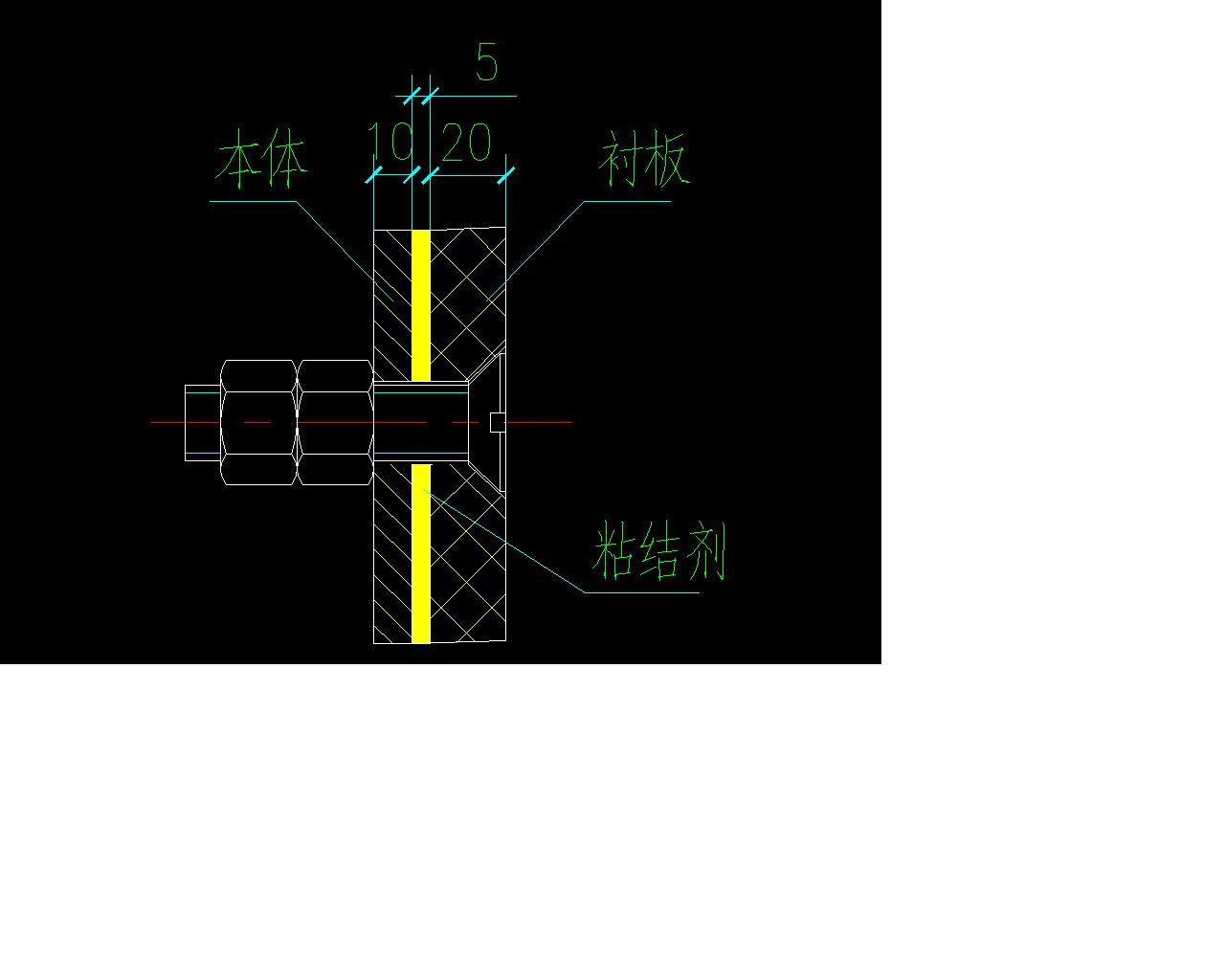

如图所示衬板连接方式采用双螺母,用此种连接方式是否合理!
% V  ?- o+ k8 F1 v还需要加平垫圈和弹簧垫圈?

如图所示衬板连接方式采用螺母加弹簧垫圈即可。

平垫+弹垫+单螺母即

如果不用拆开,可以用铆钉连接,更简单!

搅拌机上的衬板外面用单螺母+弹簧垫即可

我认为目前的设计就可以,其他的垫圈不要加,垫圈防松不好。双罗母最好。

个人认为:在右边钻成光孔,左边攻成细丝即可!

不是不成,但拆装会不方便,这种结构现在很少用了。左边的板子上安装铆接螺母,还用沉头螺钉就可以了,有好看,又方便操作,成本还低。
