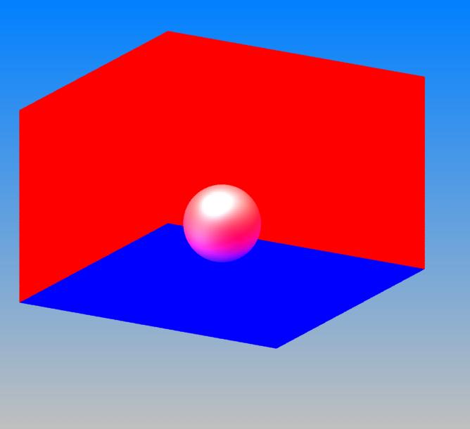

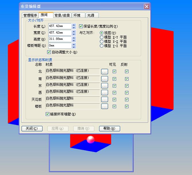

1.JPG 2.JPG 7 ]+ M, O, o! q: h5 N2 G, ~
在渲染的时候我发现陈列室才显示三个面啊。
1 j3 V) ~0 X: y4 w1 |7 ]怎么才能调出另外几个啊。

那起码可以有五个面吧,我的意思是另外几个可不可调出显示来!!
 楼主| 发表于 2009-2-10 10:55:13 | 显示全部楼层 来自: 中国山东青岛
也就是说下面这个图中的面是怎么出来的。

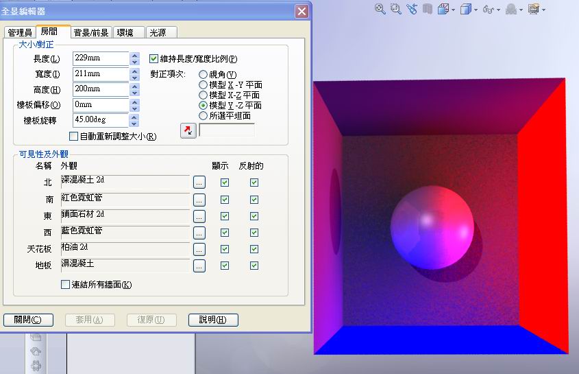

自己畫一個方盒子把球放進去不就得了.

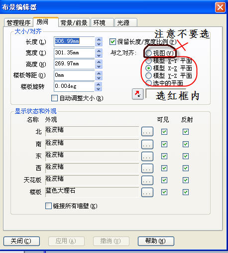

应该可以的

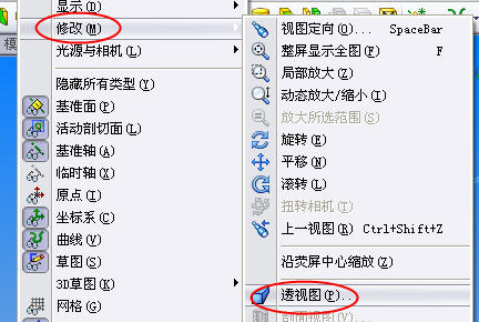

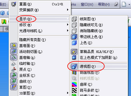

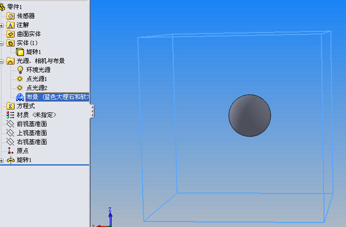

! E" A8 S& W) ^% E9 F6 M" H$ \2 i1。注意选择布景锁定方式,按照模型锁定,即不要勾选“视图”;/ k- L$ a+ m7 t' C  G: F- A
( q5 R& i- `# k, p' [" D9 F  u$ a3 g0 I8 K' P8 S
2:模型视图采用透视图;
* T# O4 B4 u! d; `8 h* e 墙壁2.jpg   n$ q  V5 }2 T4 p& _6 h, k. R- z: V

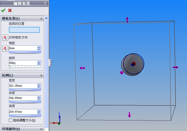

. H' F: V- I7 B) y' {% o9 ^3:调整布景框大小及位置;
$ u2 w' @+ |* d; m* H 墙壁3.jpg 8 l* y# T* R! u- z
* u" X0 w, V% \. H: B4:调整透视位置点(可结合步骤3同时进行);
" \  v! u& M! v1 A4 D$ @" r 墙壁4.jpg ! j/ k* O! Z6 X, G
4 Z, W& s6 e8 J5:旋转视图到合适位置4 r$ ^8 @) {  X8 l
hahap + 3 应助
# O/ l/ l& d5 Y- X* O2 d1168222
1 N* ~, P! Y0 P' A% J" j2 m2 {, \8 I& L+ {
2:模型视图采用透视图;. c; [+ Q/ c" X2 H7 {+ i8 J: S

9 @$ u1 B/ @$ n8 G% j. f6 r' Y3:调整布景框大小及位置;+ l% N% S$ G/ V& q7 e" P
1168224; w/ V2 \6 l  U* Y/ _4 C4 j" }" m/ |, R
, F* H2 U  G8 X5 Z4:调整透视位置点(可结合步骤3同时进行); ...

发表于 2009-2-10 16:59:28 | 显示全部楼层 来自: 中国广东惠州
原帖由 lhl2008 于 2009-2-10 14:50 发表 http://www.3dportal.cn/discuz/images/common/back.gif
: E% M" v! N: I9 L9 C" h应该可以的
8 ]# A* P1 Q7 y6 }1 W* O/ I  {- ^1。注意选择布景锁定方式,按照模型锁定,即不要勾选“视图”;- M  `/ `  A0 {0 z
11682222 c6 ]4 `; J, p2 d: b' D2 N7 ?
3 Z' z8 H4 h* D3 q$ q* o7 ?4 h' S( u
2:模型视图采用透视图;2 o; f  ~  ^8 A3 Y( o# A" M
1168223
2 v% j# [9 X, G& k
9 e: c  x5 B+ q; p- Y5 h3:调整布景框大小及位置;
( |1 R" I7 a1 O/ V0 M, Y1168224
1 k+ A( p. Q2 G2 l, M
/ i( U/ A1 ?+ `: r0 k$ f4:调整透视位置点(可结合步骤3同时进行); ...
6 V6 ^" v' a" w
正解測試沒問題8 r8 ^7 A6 t  ~0 G! K/ `
