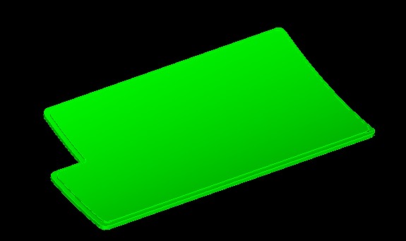

工作中遇到困难,谁能帮我做个程序,半天工资报酬.谢谢前辈.材质是铝合金的。1:1的.立体图我传到附件上了。2个图纸

工资免了,毛胚什么样,方材?图片这个做什么

毛胚 随意。程序实际就好。谢谢。

请你说说要加工的地方啊,还是全序
发表于 2009-2-12 15:46:06 | 显示全部楼层 来自: 中国云南昆明
要防止加工变形
发表于 2009-2-12 21:33:20 | 显示全部楼层 来自: 中国浙江嘉兴
要上下全部成型吗
发表于 2009-2-12 21:36:20 | 显示全部楼层 来自: 中国江苏宿迁
加工这个图难度较大,且没有具体尺寸.
发表于 2009-2-12 22:40:16 | 显示全部楼层 来自: 中国江苏南京
这是手板吧!
发表于 2009-2-13 12:24:04 | 显示全部楼层 来自: 中国江苏苏州
A、三次加工 1、侧面先加工,2、加工凸面,3、加工凹面。

模型A:% o) h0 \* c4 j# h
1需修改模型加上工艺搭子,后道工序中去掉!使工序转换方便(定位和夹紧,也可以减少变形); |+ W* S# T/ A1 o" Z; @
2.内腔中小筋上的小孔不好加工!8 c3 q# s; y* @! `3 u9 ~3 X. d% E
其它无大问题
发表于 2009-2-13 17:00:13 | 显示全部楼层 来自: 中国江苏镇江
模型B:用模型A加工方法,很简单!
发表于 2009-2-14 21:31:50 | 显示全部楼层 来自: 中国广东广州
:shy 先加工凹面,外形,反面加工凸面就行.个人的意见.
发表于 2009-2-17 11:00:43 | 显示全部楼层 来自: 中国广西柳州
这东西如果是ABS的很简单
发表于 2009-2-17 11:17:12 | 显示全部楼层 来自: 中国广西柳州
以前我铣过车模的时候,要铣两面,但铣的是ABS,一:先铣个上表平面,再铣个外轮廓(目的:方便来做下个面的定位),二:用挖槽加工铣凹面,第一面全部铣完,要用石膏把它补平,防止铣第二面的时候工件变形,再把刚补完的面来做底面~~~````
发表于 2009-2-17 11:18:30 | 显示全部楼层 来自: 中国广西柳州
希望我的发表能给于你借鉴~
