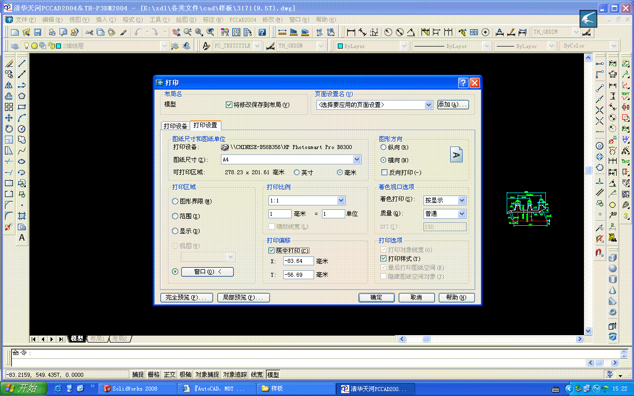

我用autocad2004打印,为了打印出和标注的尺寸一致,我设定了按1:1打印,但标注是198.9,打出来的尺寸用格尺测量为198,请教是什么原因造成的误差,还是我的设置不对,
4 L8 X& Z3 U$ _2 V5 V7 ~设置如下:

打印机的进纸和打印头运动难免有误差,你的尺子也可能有误差,差这么一点也不算多啦。
  M& ?6 ^' i- y3 ^' U看看横向和纵向尺寸误差是不是一样,不一样的话一般就是打印机的运动误差了。
 楼主| 发表于 2009-2-11 15:53:05 | 显示全部楼层 来自: 中国辽宁辽阳
谢谢3楼,按3楼的测量过了,运动方向尺寸缩了,另一方向没变化,又总结一条规律;太好了.

我打过一点都不差,还能当尺用,也许是打印机问题
发表于 2009-2-11 23:07:02 | 显示全部楼层 来自: 中国江苏无锡
那应该是打印机的问题,打印机用久了以后,打印头的运动杆会磨损产生污物,润滑油也会干了缺少润滑,造成打印头运动不到位,你可以把打印机清洗一下,加点润滑油再打印试试看。

楼主已选择了1:1打印,所以应该不是你说的原因
发表于 2009-2-12 09:44:47 | 显示全部楼层 来自: 中国广东梅州
同意楼上的# s$ E7 m  A% ~$ M! y$ `- z( X
选择了1:1, n1 N6 i4 x5 g5 s7 d$ q9 b
不存在偏差,除非你的图不是按1:1画的
