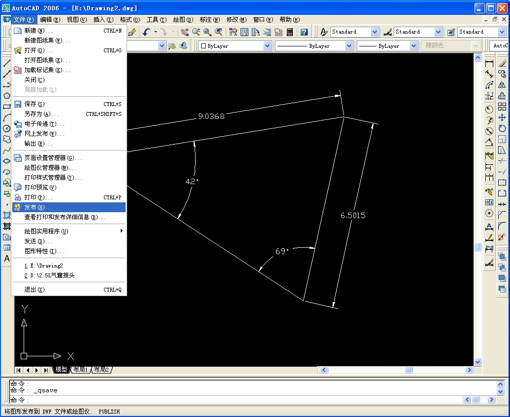

导出DWF格式文件:
. b: h* u4 J, u1。文件———发布

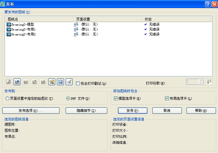

. K5 N5 [/ t4 J  [5 v2。打开发布对话框,在“发布到”处选择DWF文件,其实在这里可以设置只发布模型或者发布那个布局,或者全部发布。/ }* k1 v; V8 b! x
3.jpg % A3 ~! X6 y4 H  z1 q: D$ O
3。设置好发布选项后当然是按“发布”了,会在右下角出现发布图标,发布完毕会有提示。# S% r$ q- }. K9 K7 h0 L

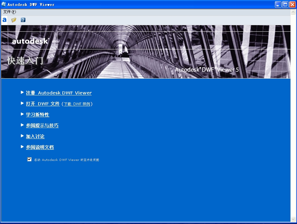

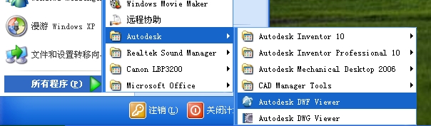

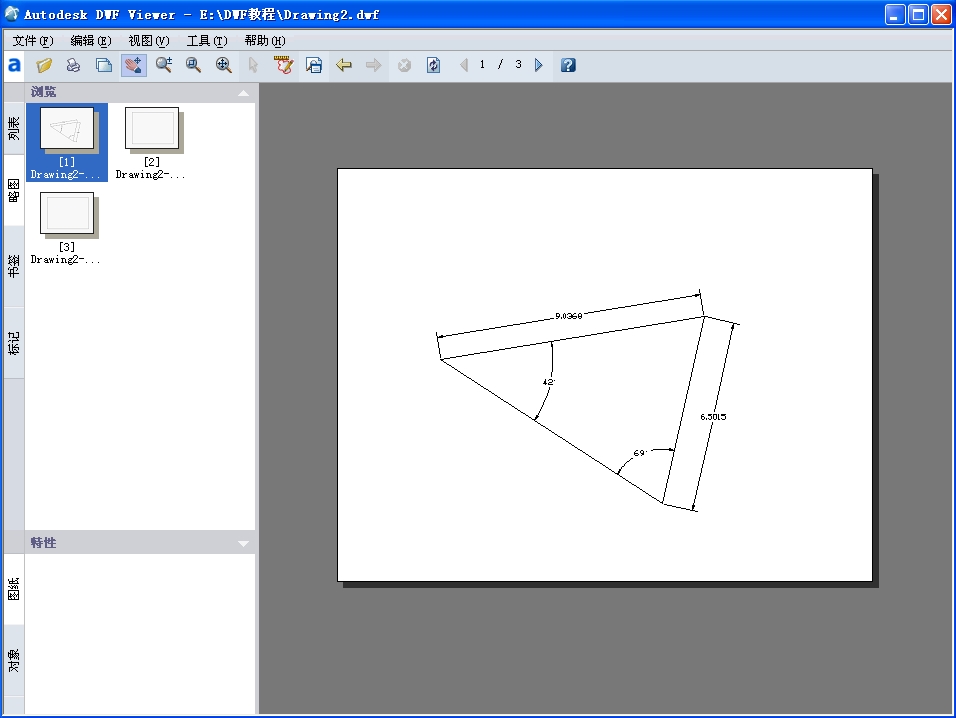

8 J; U, j2 f* x1 o9 z  E' _% J% H. q要查看刚才发布的图纸如何,其实用DWF文件作发布,AUTODESK公司已经做好工作了,自带DWF文件浏览器,打开软件。
! h. X2 A8 f% F3 H) @. ^: S. v( P 5.jpg
9 j1 X( {0 h( y8 J# @+ G9 Y8 q5。打开刚才发布的DWF文件,就可以看到效果了,如图。其实对方只要有DWF文件浏览器就可以查看并打印文件了,并不需要安装CAD软件,并且一个DWF文件可以包含多个DWG文件的发布,即是你有几十张图或更多图纸给对方时都只用一个DWF文件发布就可以了。1 ]1 z: t/ T/ E5 H" Y4 ]' [
