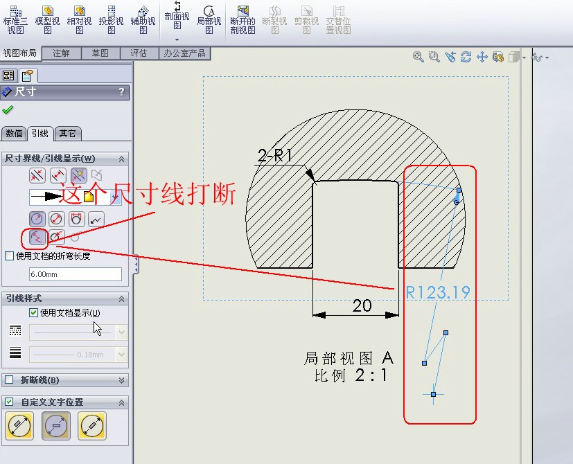

选择你的视图 右击一下 出现对话框把里面的线形改一下
发表于 2009-2-12 08:50:11 | 显示全部楼层 来自: 中国上海
楼主是做设计的吗?图应该是CAD做的吧,按楼主的图在尺寸标注属性里把你不需要显示的尺寸线和尺寸界线关掉就行了。

 楼主| 发表于 2009-2-12 20:02:51 | 显示全部楼层 来自: 中国江苏无锡

; O6 x7 p9 m* L8 Q7 Z+ f# }- q* W7 F可不,楼主最好用机械专业术语说明问题。我发现很多人根本没学过机械制图就敢用SW,真是无知者无畏啊。
- i- Z6 z+ x! k! ?+ X
# m6 i7 B6 y  e) L我是学过机械的,但毕业后在一家外资企业工作,图纸都是从国外来的,自己N年没画图了。
4 C" b* S, m" q3 E7 b2 y其实我说断裂标注我自己都不确定对不对,(可能叫半标注,我真的是忘了)( W1 ~% d0 R$ s
我现在就想知道在SW的工程图中怎么标出来?

楼主说的应该就是去掉一边尺寸界限的,就是像草图里面可以画一半而对称标注一样
