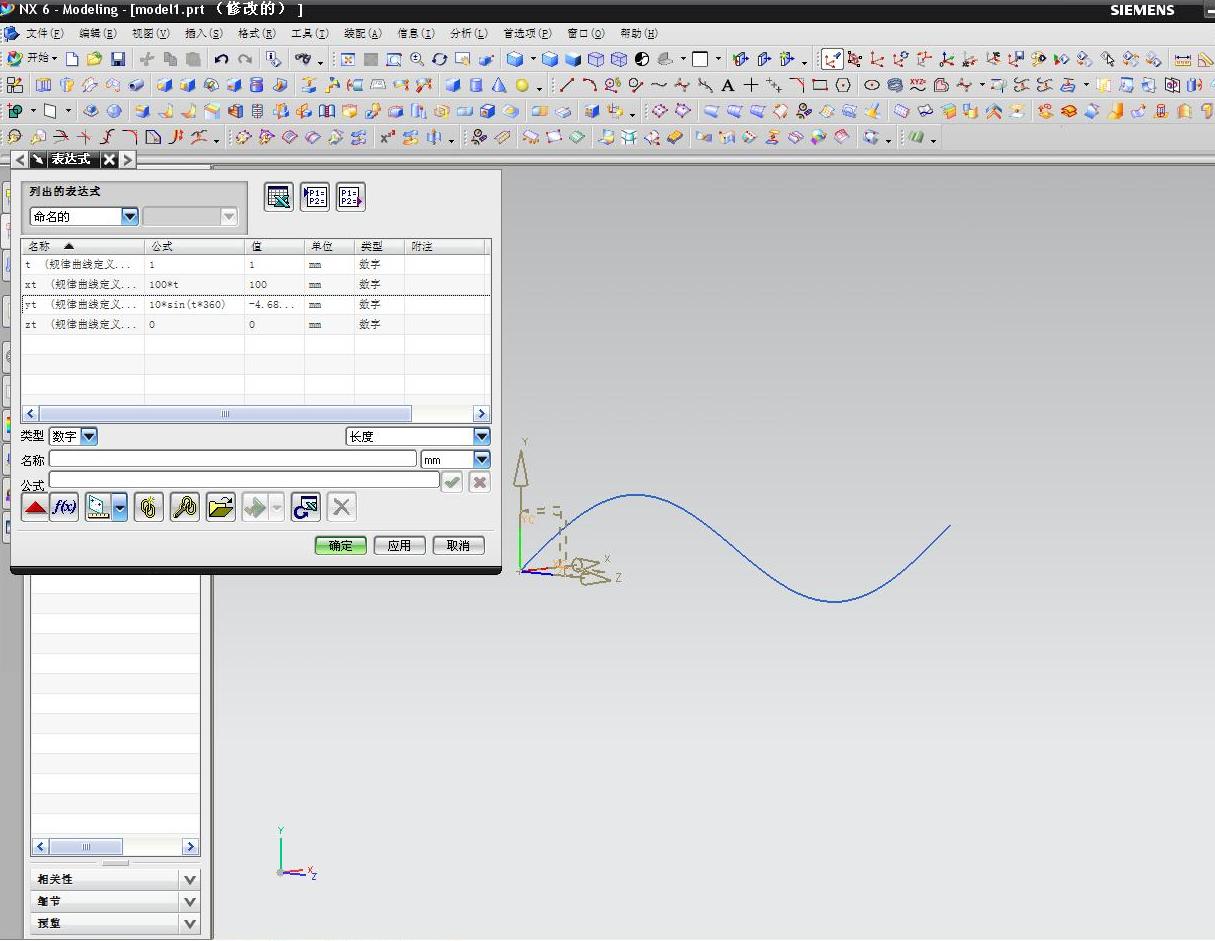

小弟不才
. \! [0 W2 `8 b6 ?+ r2 ^想请教各位大侠,在ug里面如何做正玄曲线呢?4 I$ w, b3 @: ^) X& d$ X
最好能带下教程,先谢谢了. :)
发表于 2009-2-12 01:54:04 | 显示全部楼层 来自: 中国北京
工具——表达式,图1

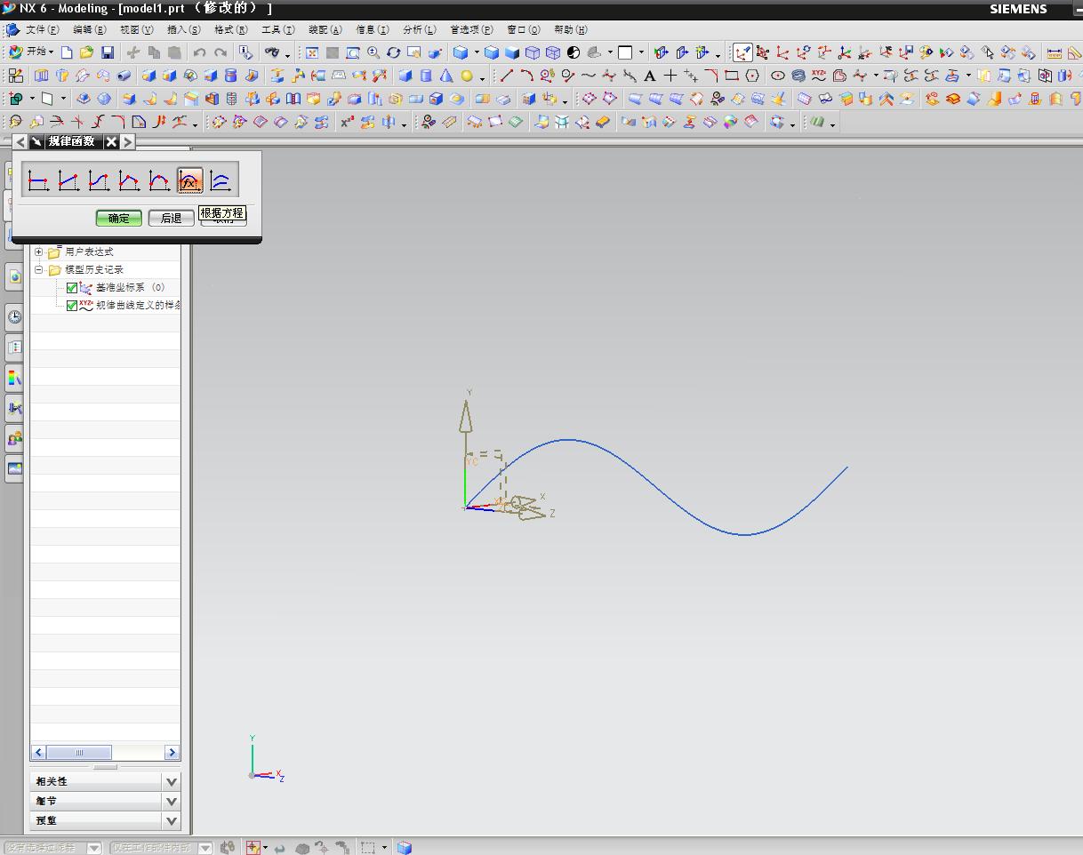

规律曲线——根据方程,图2

 楼主| 发表于 2009-2-12 20:20:37 | 显示全部楼层 来自: 中国上海
谢谢,我能做出来了 ,太感谢了

发表于 2010-9-3 10:32:39 | 显示全部楼层 来自: 中国河北石家庄
本帖最后由 a841570133 于 2010-9-4 15:11 编辑 - a2 Z. x* y4 }; N
$ n; K  X: }7 n哥们给说下用什么命令吧 我是5.0的版本 找了半天都没有命令啊   用规律曲线不行啊    我知道了怎么弄 还是感谢你2# driver
