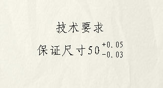

发表于 2009-2-11 23:12:09 | 显示全部楼层 |阅读模式 来自: 中国湖南娄底

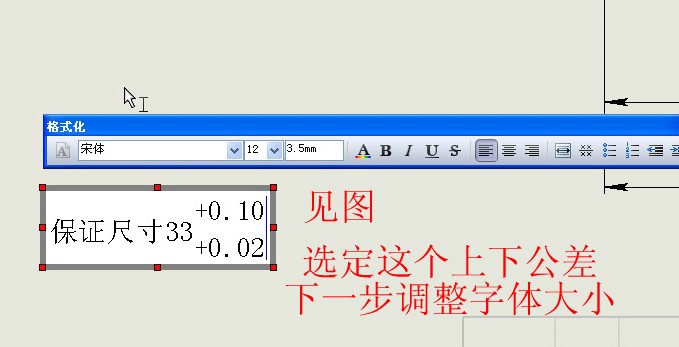

07版,技术要求中上下偏差样式非常难看,有没有办法直接链接或引用视图中的尺寸文字?, G4 U( U: a7 r( k' d4 K: }
或者还有别的好办法?

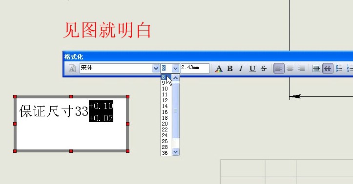

 楼主| 发表于 2009-2-12 19:07:57 | 显示全部楼层 来自: 中国湖南娄底
4楼说的打散,怎么操作?/ i* v. x7 ~, z2 G# j4 h$ W: O8 k( y
其它几楼的方法生成的非常难看,标准化通不过。

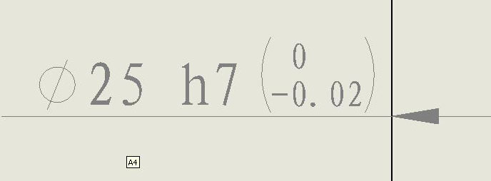

 楼主| 发表于 2009-2-12 22:18:10 | 显示全部楼层 来自: 中国湖南娄底
7楼的美观,但是在技术要求等注释文字里无法实现这个效果,# a8 ]$ \0 k4 _4 b" E
6楼,可以在技术要求里实现,但是上下公差间隔太大。

发表于 2009-2-12 22:59:50 | 显示全部楼层 来自: 中国浙江杭州
小一号字用文本把公差写下来,想拖到哪儿拖到哪儿,也很好对齐7 Y! t( p6 p9 ^5 k* n: W

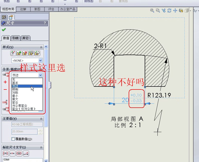

发表于 2009-2-13 08:59:47 | 显示全部楼层 来自: 中国广东佛山
我感觉我这样标注的很理想,在尺寸属性公差里字体比例设置为0.6

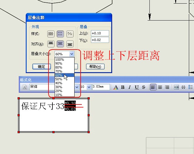

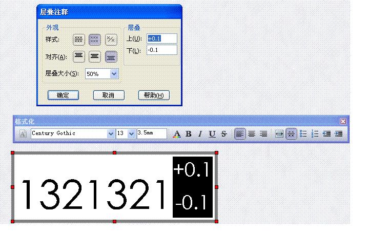

发表于 2009-2-14 09:55:59 | 显示全部楼层 来自: 中国浙江舟山

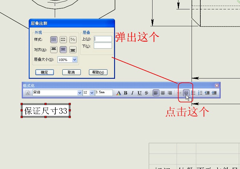

用层叠标释
用层叠标释!

发表于 2009-2-17 21:47:08 | 显示全部楼层 来自: 中国河北张家口
回复 15# 文豪 的帖子
在框内直接输入正负号
发表于 2009-8-6 16:33:10 | 显示全部楼层 来自: 中国广东广州
#18楼的将这种麻烦彻底解决了
