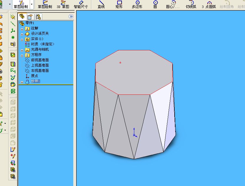

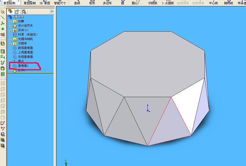

发表于 2009-2-12 15:59:33 | 显示全部楼层 |阅读模式 来自: 中国天津
1个放样完成

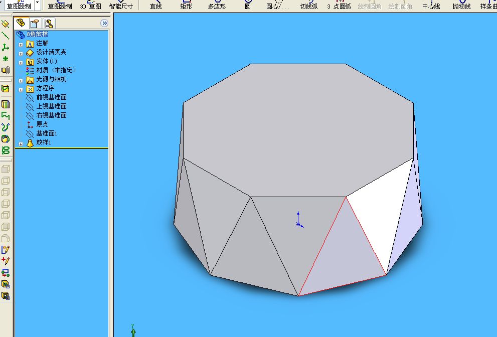

发表于 2009-2-12 16:21:05 | 显示全部楼层 来自: 中国广东惠州
這樣行嗎?% E4 P0 p; I) b+ X- ?
# w; j# G8 ?- s. n* k  s$ g4 t: Y/ s! L- U2 c
) q5 X1 y4 N$ {8 T
8 j' [: o  {; z+ A( A/ a2 h6 X
. v( R  @) W7 ?# D, ?連基準面都不用

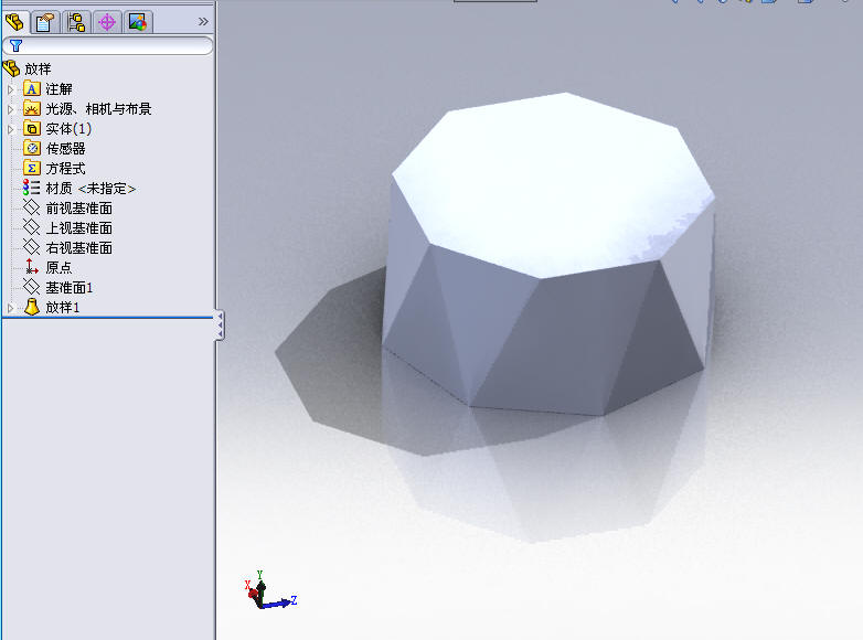

传一放样的。. s7 U2 b) |. \- N& V" ]1 a4 c
2 P# k5 q( F& A5 X8 W9 c7 c
[ 本帖最后由 zhaowenzhu 于 2009-2-12 17:25 编辑 ]
一特征放样.rar
70.9 KB, 下载次数: 127

这个一步放样怎么放的呢
发表于 2009-2-13 10:05:40 | 显示全部楼层 来自: 中国陕西西安
饿~~~
/ b/ p2 P/ d% g/ L1 }" q一步就完成啦~~???
发表于 2009-2-13 10:41:01 | 显示全部楼层 来自: 中国广东深圳
试了试,不成功,期待知道答案
发表于 2009-2-13 11:01:37 | 显示全部楼层 来自: 中国江苏南京
怎么一步弄的啊,还不要基准面
发表于 2009-2-13 11:04:10 | 显示全部楼层 来自: 中国江苏南京
回复 7# lonelywolf 的帖子
用3D草图则不需要基准面
发表于 2009-2-13 11:11:40 | 显示全部楼层 来自: 中国江苏南京
茅塞顿开,谢谢

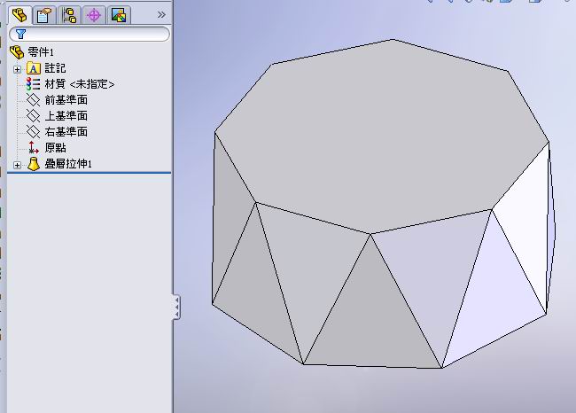

发表于 2009-2-13 11:32:20 | 显示全部楼层 来自: 中国江苏苏州
一個放樣特征完成(不建議用3D草圖)
5 {/ T# E( ^5 }7 N) o+ P( L8 f% R2 C Snap2.jpg

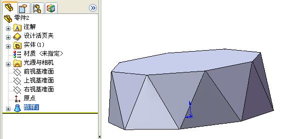

 楼主| 发表于 2009-2-13 12:17:03 | 显示全部楼层 来自: 中国天津
补一张.............

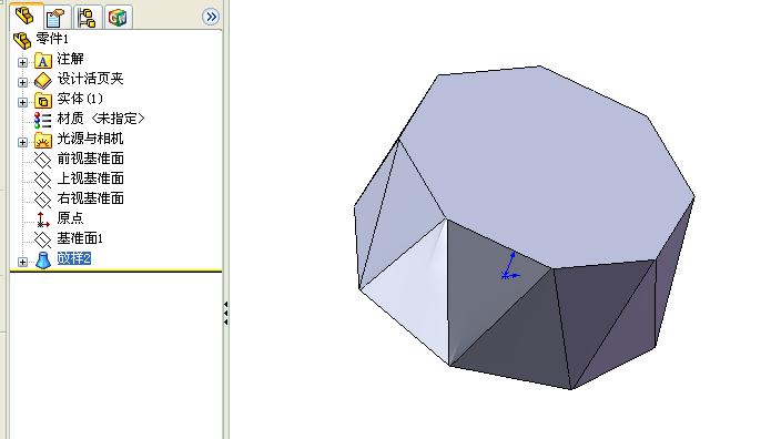

发表于 2009-2-13 19:56:47 | 显示全部楼层 来自: 中国北京
上下两个八角形是这样么
发表于 2009-2-13 20:57:25 | 显示全部楼层 来自: 中国浙江台州
我想重点应该是圆角吧
