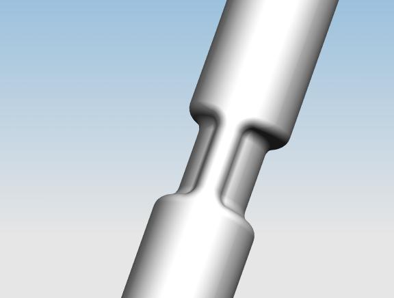

 楼主| 发表于 2009-2-14 19:30:26 | 显示全部楼层 来自: 中国广东广州
这样的管子打扁有没有高招?
打凹处是有扫掠做的?有什么其它的方法?
发表于 2009-2-14 20:08:06 | 显示全部楼层 来自: 中国四川广元
可以用钣金特征--实体冲压,更快且更接近真实效果!

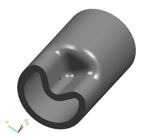

发表于 2009-2-17 10:49:30 | 显示全部楼层 来自: 中国江苏苏州
) @  M6 n& n) ~- C* |' O: o8 u( ?
" J$ _& H% D1 g5 k
$ g: I( b( U1 t* e9 h3 ^; ?是不是要做成这样子的,用实体冲压做
342539436 + 2 应助

发表于 2009-2-19 10:59:43 | 显示全部楼层 来自: 中国黑龙江哈尔滨
象九楼的,是分两步走吧,一做管子,二布尔运算切去是最快了的

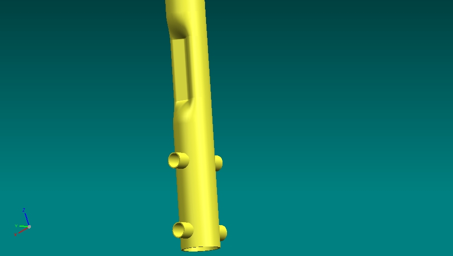

 楼主| 发表于 2009-2-20 20:27:47 | 显示全部楼层 来自: 中国广东广州
这个管子压扁怎么做?
象这样的打扁管子,用实体冲压怎么 做?

yabian.jpg 9 N1 L* ]: t) ~" T: A! X
, i1 h0 a3 Z2 P
我把数模发上来吧,自己看吧,NX4.0做的
yabian.rar
64.08 KB, 下载次数: 236
astrokylin + 3 应助
发表于 2009-2-21 10:34:07 | 显示全部楼层 来自: 中国江苏苏州
http://www.3dportal.cn/discuz/vi ... &extra=page%3D1) }. ~5 Q3 G# u8 _" F; ~1 a3 m7 m3 P0 R- B
. V8 M" c$ |' l1 E' y9 F% w8 d4 |3 n8 J
我发了个数模,楼主可以自己下来看看怎么做的,NX4.0做的
