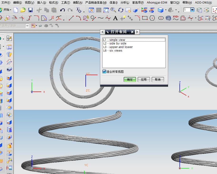

发表于 2009-2-13 08:42:38 | 显示全部楼层 来自: 中国江苏南京
QQ截图未命名.jpg & g. ?9 K. b  d$ A" ?
视图-布局-打开
