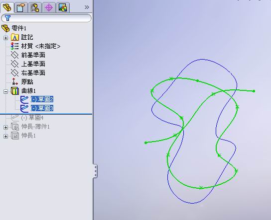

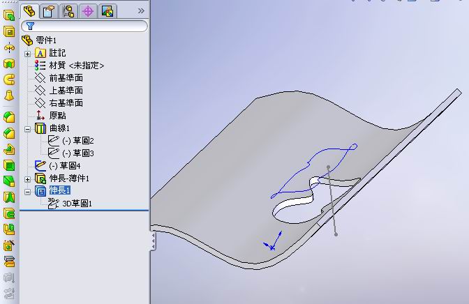

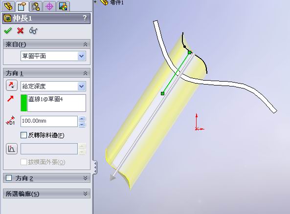

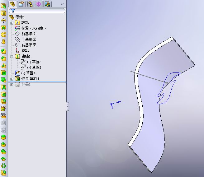

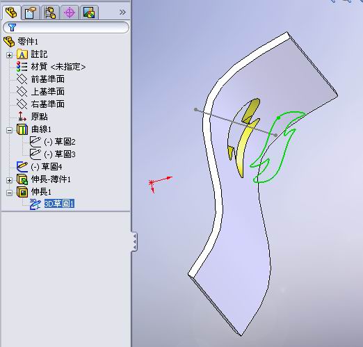

貼個圖明白點2 O8 V) @& [9 k3 f$ }
投曲1.jpg 1 X# u' M4 ?! [' }& y: f
投曲2.jpg ) T6 B1 R7 w) I/ M5 ]$ B  R
投曲3.jpg ; y8 k4 Y( i1 Q9 W
投曲4.jpg 8 t2 n$ A& t% j$ Y# q- X. x

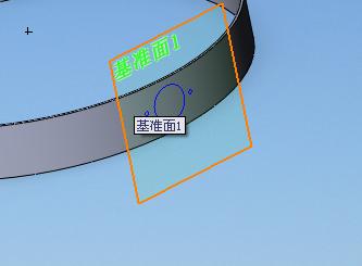

 楼主| 发表于 2009-2-13 12:32:23 | 显示全部楼层 来自: 中国上海
QQ截图未命名.jpg 是这种图形,先把草图投影到曲面上,然后拉伸切除,(我拉伸的圆孔变成那个椭圆了)
发表于 2009-2-13 12:55:25 | 显示全部楼层 来自: 中国江苏南京
回复 5# WANGYINGBIN 的帖子
那你应该用包覆命令
