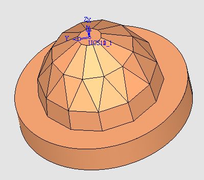

对于楼主图示这个零件,可以采用一个面一个面的加工,将面延伸,保证刀具从面外面入刀,消除进刀痕迹.和保证两个面相交的棱线锐利.因为楼主图示这个零件是规则的,做好一个面刀路后,用圆周阵列复制

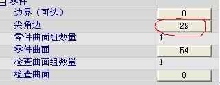

 楼主| 发表于 2010-1-26 08:52:59 | 显示全部楼层 来自: 中国浙江绍兴
论友们试试看:用E9新功能很好解决 5 ]; W+ A; f4 J% i
2 n: ~$ L- f( e8 n9 B 1.jpg
参与人数 1三维币 +10 收起 理由
wcaon + 10 技术讨论
 楼主| 发表于 2010-1-26 08:59:18 | 显示全部楼层 来自: 中国浙江绍兴
截图1264467459.jpg 选择尖角边

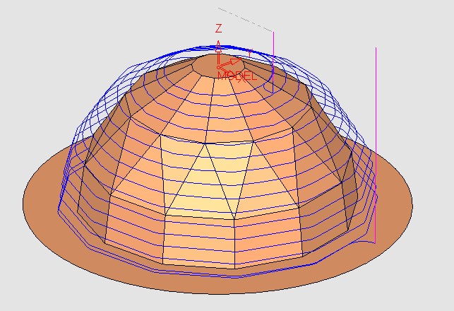

发表于 2010-1-26 16:39:56 | 显示全部楼层 来自: 中国浙江宁波
本帖最后由 xiagq 于 2010-1-26 16:57 编辑 ! J8 h: }$ C" c: X3 H: Q
& r. r# X; `# |, J/ T% w. J
还是用航空铣一个螺旋下去好
